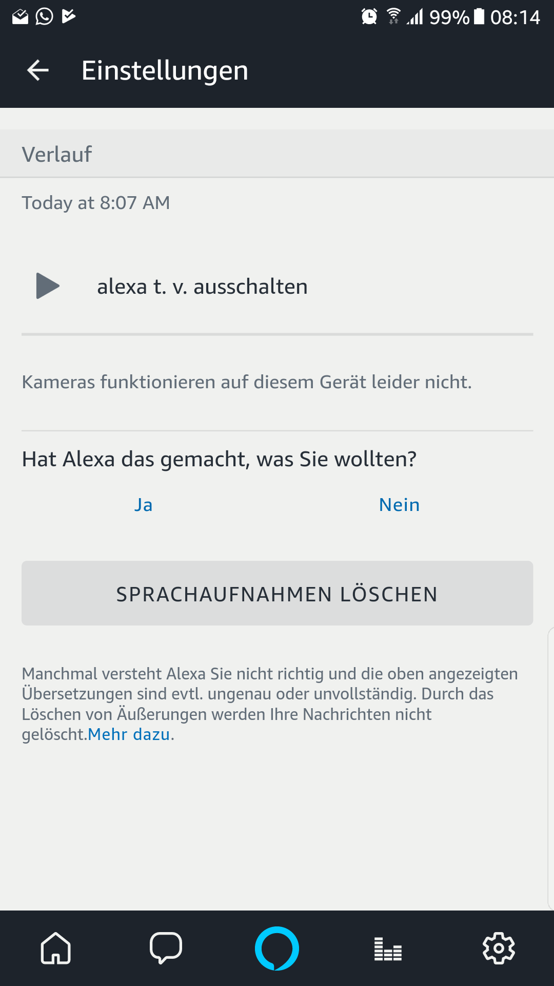

Seit ein paar Tagen bekomme ich bei dem Versuch meine Geräte auszuschalten von Alexa nur noch "Kameras werden von diesem Gerät leider nicht unterstützt" zu hören.
Kennt hier jemand dieses Phänomen, kann die seltsame Antwort erklären oder hat gar eine Lösung, wie man mit Alexa umgehen muss, damit man den Fernseher aus bekommt?
Mein derzeitiger Workaround ist, dass ich Alexa Stereo ausschalten lasse, der Harmony ist es ja egal und beendet die aktuelle Aktion.
Intuitive ist es aber nicht und war doch schon alles perfekt.

Kann dir leider nicht folgen.
Wie der Screenshot zeigt versteht die Spracherkennung von Alexa mich richtig, aber sie schaltet nicht mehr, wie viele Monate lang zuverlässig, das Objekt t.v. Bei dem es sich faktisch um eine Harmony Aktivität handelt, sondern antwortet "Kameras werden von diesem Gerät leider nicht unterstützt"

Beiträge: 6501
Re: Smarthome fast unmöglich mit Alexa
mit der Show und Spot sind Videomöglichkeiten hinzugekommen und Alexa reagiert ander. Ich habe einen Befehl "Alexa schalte Kabel eins an" der eigentlich gut funktioniert nur manchmal bekommen ich "Es ist kein Videoskill aktiviert bla bla bla". Es gibt durch die neuen Möglichkeiten der Echos weitere Einschränkungen bei den Namen.
alle von mir genannten Befehle funktionierten bei mir auch eine lange Zeit. Aber irgendwas ändert Amazon immer wieder mal daran wie mit Befehlen umgegangen wird.
Ist wie mit lauter/leiser, die Alexa imer intern verarbeitet
Früher tat sie das auch bei Radio und Internetradio. Man konnte also keine Yonomi-Routine entsprechend benennen da Alexa dann immer selber los trällerte. Mit "Radio" gings dann irgendwann, "Internetradio" wird aber immer noch intern verarbeitet
Wie gesagt kann man sich mit Alexa-Routinen behelfen. "Balkon aus(schalten)" oder "Baum aus(schalten") geht über Yonomi auch nicht (was das aber jetzt mit Kameras und dem Show zu tun hat ist mir schleierhaft), kommt immer die Antwort mit den Kameras. Lege ich in Alexa eine gleichnamige Routine an wird der Befehl aber korrekt umgesetzt.
Ich hoffe ja das man Yonomi irgendwann in die Routinen integrieren kann. Sichtbar sind sie, aber man kann sie nicht einfügen
