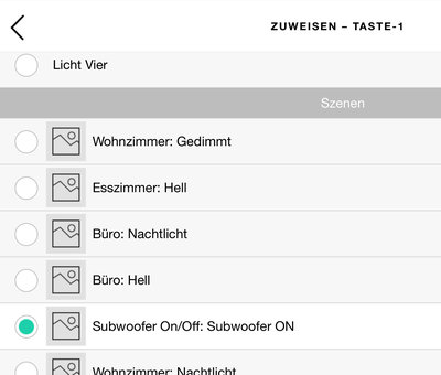

über die Harmony App am iPad funktioniert das bei mir, du musst nur bei der Tastenzuordnungen bis ans Ende der Liste scrollen.

Re: Osram Lightify (funktioniert mit Hue-Bridge)
mhh
weder auf dem Androiden noch auf dem iPhone
Gehts evtl. nur bei der Companion nicht? :roll:
iPads hab ich jetzt noch nicht probiert

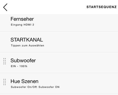

Beitrag von ghost-ps »
Ja, aber ich hab‘ die Szene trotzdem sicherheitshalber noch nicht gelöscht.
Bei der Aktion habe ich es wie folgt eingebunden, dadurch passt der Smart State und sicher ist sicher :D

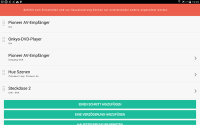

Hallöle,
Ich habe den Trend mit Interesse gelesen und hoffe das ihr vielleicht auch eine Antwort auf mein Thema habt.
Ich habe eine Elite mit Hub und eine Hue, jetzt habe ich mir 2 Osram Smart+ geholt und an der Hue angemeldet.
Dabei habe ich die gleichen Themen durchgemacht wie Ihr.
Aber aktuell hänge ich noch an meinem Hauptproblem.
Ich möchte in einer Aktion zuerst die Steckdose und danach den Verstärker etc. einschalten.
Jedoch lässt die Harmony keine Hausautomation vor den Unterhaltungsgerät en zu.
Vielleicht gibt's ja eine Lösung?
müßte ich jetzt selber durchspielen.
Aber auf der IFA letztes Jahr war man ganz stolz auf eine kürzliche Neuerung dfas die Hue jetzt immer am Anfang einer Aktion anbgearbeitet wird
Und meine Hue Stripe wird auch immer als erstes eingeschaltet bzw in Anhängigkeit der Aktion die Farbe gewechselt
Das Problem wird wohl eher die nötige Verzögerung sein die die Geräte brauchen um nach Stromzuzfuhr zu reagieren.
Da müßtest du wohl ein Dummygerät erstellen, das an die erste Stelle der Einschaltreihenfolge stellen und dann dem folgenden Gerät eine entsprechende Geräteverzögerung verpassen
Beitrag von Groko »
Das mit dem Verschieben funktioniert leider nicht.
Das Anmelden der Steckdosen hat bei mir auf Anhieb funktioniert nachdem ich dabei einen Abstand von max 30cm zum HUE Hub eingehalten habe.
Grüße ebenfalls Stefan
nee
SmartHome kannst nicht verschieben, wird trotzdem als erstes geschaltet. Sollte zuzmindest (bei den Steckdosen habe ich noich nie darauf geachtet)
Groko
Registriert: 11. Februar 2018 13:56
Beitrag von Groko »
Also soweit ich es richtig beobachtet habe, wird die Aktion von oben nach unten abgearbeitet.
Damit wird der Verstärker eingeschaltet, bevor er überhaupt Strom hätte.
mir ist heute im Laufe des Tages ma aufgefallen das ich das gar nicht so ohne Weiteres testen kann.
Meine Steckdose für den Sub läuft ja über Alexa/Yonomi, da sich das bei der Harmony mit meinem LED-Stripe beißen würde.
Der Stripe soll ja nur angehen wenn es Dunkel ist, der Plug aber immer.
So starte ich die erste Aktion des Tages immer über Alexa.
Aber wie gesagt, eigentlich SOLLTE es gehen.
Lege mal ein Dummygerät an und setze das an die erste Stelle der Aktion(en) und gib dem AVR mal ein paar Sekunden Einschaltverzögerung
Alternativ kannst du das in den Betriebseinstellungen des AVR in der Software regeln. Einen sinnlosen Befehl und eine Pause vor den eigentlichen Powerbefehl setzen
