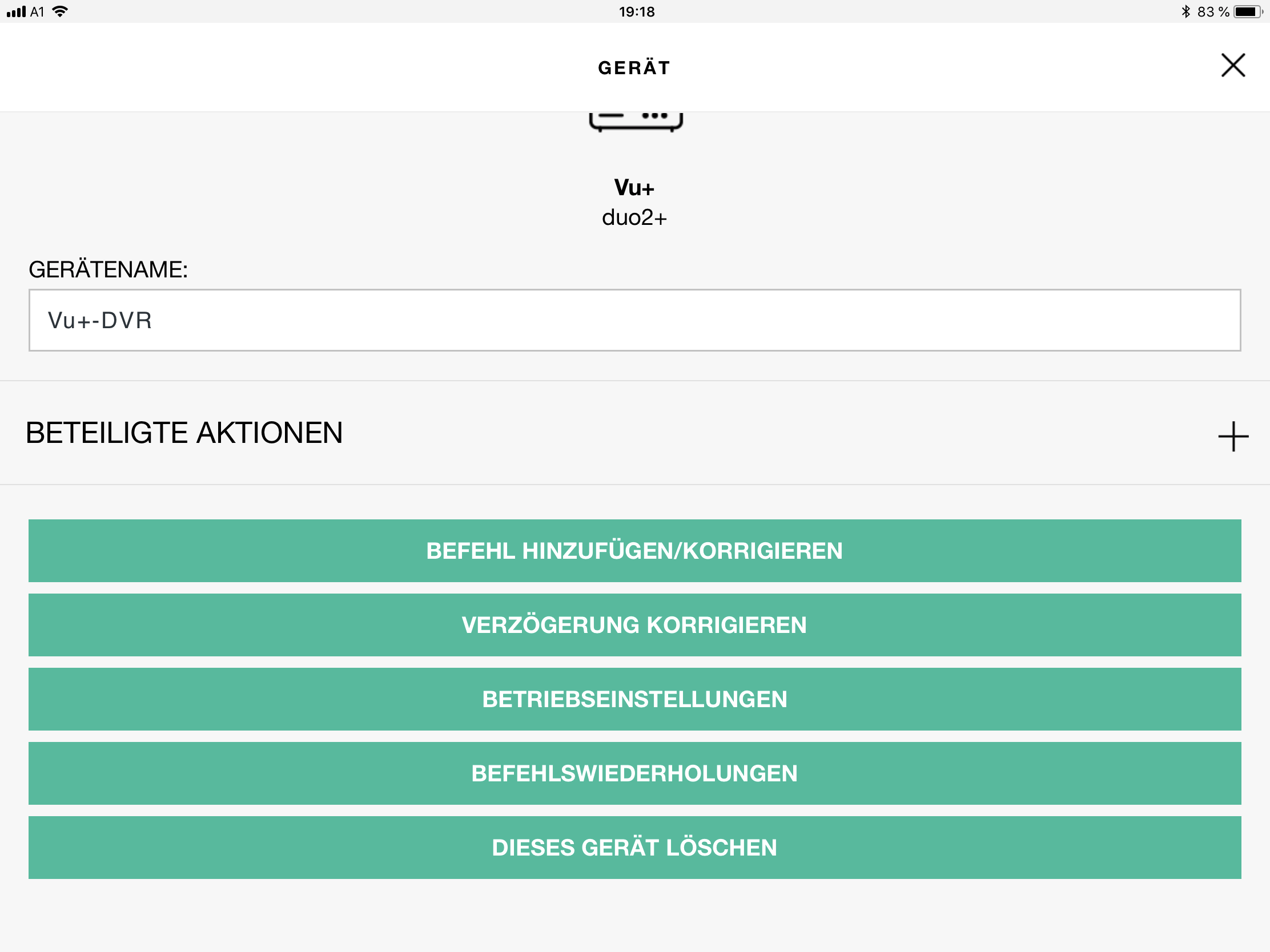

Ich bin wohl etwas doof. In der App finde ich bei den Geräteeinstellungen nirgendwo eine Geräteversion Sollte das nicht eher bei den Grundeeinstellungen des Hubs sein, nicht nur bei einzelnen Geräten?

Re: Logitech Harmony Hub findet vu+ Duo2 Box nicht
dann fehlt wohl die Möglichkeit zu wechseln
manchmal hilft Support des Gerätes, in deinem Fall also der VU+ Support
Duo2 und Logitech Harmony

du musst nichts machen, nur den Link anklicken (ok klicken musst)
im Hub wirst du auch nichts finden, du willst ja nicht den Hub ändern sondern die IR Codes des Duo, also Gerät nicht Hub
aber wie auch immer klick den Link zum VU+ Support an

Eigentlich wollte ich eher den Hub und dessen Steuerung der Duo ändern.
Denn - die die Duo möchte ich ja auch weiterhin über die manuelle FB bedienen; sonst muss ich deren Code auch noch ändern?
letzter Versuch
du willst deine Dou2 mit der Harmony steuern
die Duo2 ist ein "Gerät" wurde von dir als solches hinzugefügt
die Steuerung des "Gerätes" funktioniert nicht weil die IR Codes falsch sind (deine Aussage)
also muss die Steuerung / IR-Codes des "Gerätes" geändert werden, nix am Hub
wie du festgestellt hast fehlt diese Möglichkeit
am Hub kannst du nichts ändern nur in der Software oder der App
auch das anschließen des Hub am PC ändert nichts, ist ja weiterhin die selbe Software
aber ich hab dir ja einen Link (VU+ Support) gegeben, also anklicken lesen
nur mal ein Zitat von dort
habe die Uno angegeben und alles lüppt
