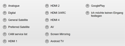

Nun habe ich meinen Schwiegereltern eine Harmony 665 gekauft. Das einzige Problem bei der Installation ist, dass bei Aktionen die Eingänge des Sony-TVS (49XF7596) nicht umschalten.
Auch bei der Installation sieht man gleich, dass die Eingänge nicht zu dem TV-Modell passen. z.B. ist der erste Eingang "Allgemeiner Satellit", der in der Harmony-Software nicht erscheint. Auf diesen Eingang schaltet die Aktion nun, da ich angegeben habe, dass er die Taste (bzw. Befehl) "TV" drücken soll.
Jetzt bleibt jedoch das Problem bestehen, dass die Fernbedienung bei der Aktion "Film" nicht auf den gewünschten Eingang "HDMI1" schaltet.
Die Geräteeinstellungen>Eingangseinstellungen habe ich auch schon durchforscht und kriege diese scheinbar nicht richtig installiert.

Timmy08 hat geschrieben: 27. Dezember 2018 12:23 Auch bei der Installation sieht man gleich, dass die Eingänge nicht zu dem TV-Modell passen. z.B. ist der erste Eingang "Allgemeiner Satellit", der in der Harmony-Software nicht erscheint.
verwende mal ein anders Sony Modell , z.B. den KD-43XF8596
da sind die Eingänge vorhanden
