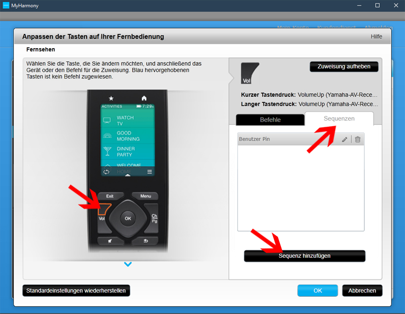

mein Receiver hat eine sehr feine Lautstärkenregelung. Es dauert lange, um spürbar leiser oder lauter zu machen.
Ich bediene die Lautstärke mit der Harmony Companion mit den Lautstärketasten (VOL+ bzw. VOL-), das funktioniert auch gut.
Kann ich die Fernbedienung umprogrammieren, so dass bei der LS-Bedienung drei mal der Impuls an den Receiver gesendet wird?
Danke.

schau vielleicht auch mal ins Handbuch des Verstärkers nach. Bei meinem Verstärker kann ich die Schritte von 0.5-5dB einstellen.

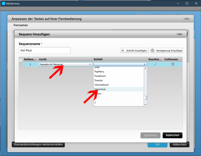

Wenn das nicht geht erzeuge eine Abfolge/Sequenz mit 3mal VolumeUp bzw. Down und lege die dann auf die Tasten.

sehe ich das richtig: ich erzeuge keine Aktion, sondern eine Sequenz?
Wie geht das? Ich habe es versucht im PC-Programm zu erledigen, kriege es aber nicht hin.

Du gehst in die Konfiguration deiner Aktion und wählst dann die Lautstärketasten aus. Statt jetzt aber rechts einfach nur einen Befehle zu wählen erzeugst Du auch rechts eine Abfolge und legst die auf die Tasten.

Re: Lautstärketaste wiederholt programmieren?
Gustavo hat geschrieben: 2. Januar 2019 14:55 Das interessiert mich auch.Wie wähle ich denn in einer Aktion die Lautstärketasten aus?
du gehst auf Tasten
dann bei "Tasten der Fernbedienung" die Aktion auswählen
dann gewünschte Taste auswählen z.B. Vol+ und dort die gewünschte Sequenz (z.B. 3mal Volume Up)erstellen und auf die Taste legen
das Selbe mit Vol-
eventuell nur auf den langen oder kurzen Tastendruck legen
wo sich hier natürlich die Frage stellt, warum bei euch der lange Tastendruck nicht ausreicht um die gewünschte Lautstärke schnell zu erreichen, da dieser doch standardmäßig solange sendet bis man nicht mehr draufdrückt
Nicht über Aktionen sondern über Tasten.
Bild Harmony FAQ (MyHarmony) | 2.02 Anleitung: Tasten-Belegung inkl. Sequenzen & Aktions-Reihenfolge

ich habe immer noch nicht den Zusammenhang verstanden.
Muss ich nun eine Aktion programmieren (will ich eigentlich nicht, weil dann das Gerät ein und ausgeschaltet wird) oder
muss ich eine Sequenz eingeben (wo mache ich das?)

ich habs jetzt hinbekommen. Ich musste bei allen meinen Aktionen die Taste mit einer Sequenz belegen.
so war mein missverständlicher Satz gemeint. Sorry für die Verwirrung.
