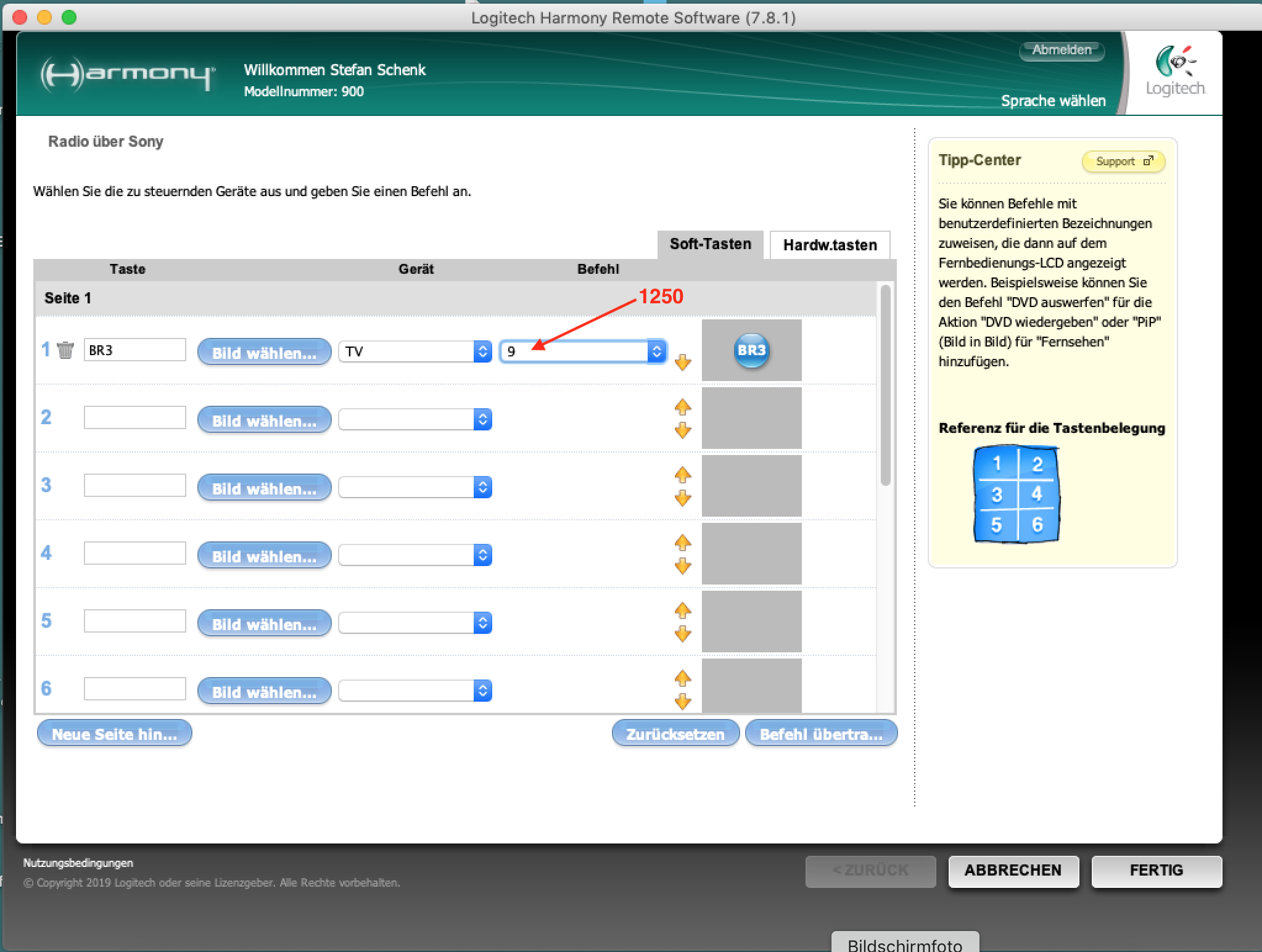

Ich würde gerne meinen Sony-TV "Bravia KDL-55HX855" auch für den Radioempfang (über SAT) nutzen. Einfache Sache, funktioniert auch, nur wollte ich das jetzt über die Harmony noch ein bisschen einfacher gestalten 8)
Einige Sender sollten sich über die Softtasten direkt anwählen lassen.
Der Sender "BR3" liegt z.B. auf dem Kanal "1250"
Jetzt finde ich keinen Weg, einer Softtaste eine 4stellige Ziffer zuzuweisen. Es wird mit nur 1-9 angeboten (siehe Screenshot).
=> Wo liegt mein Fehler?

da kannst Du nur Kommandos auswählen die auf der Originalfernbedienung vorhanden sind und ein Kommando 1250 gibt es nicht. Du musst für jeden Sender eine Sequenz erstellen und diese dann auf eine Taste oder das Display legen.
