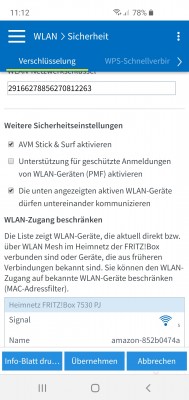

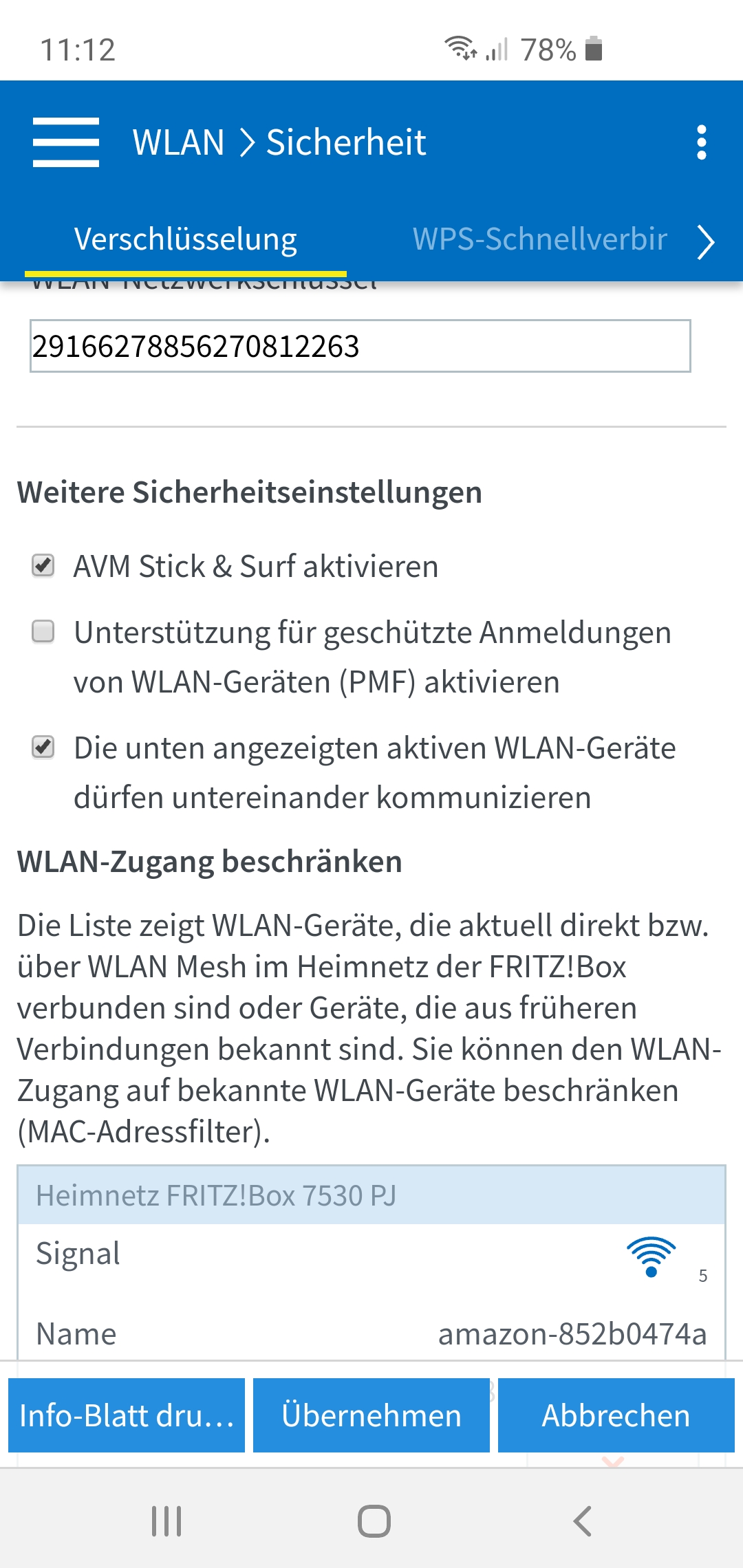

Guten Morgen,
Die Geräte dürfen miteinander kommunizieren und WLAN Zugang ist auch nicht auf die bekannten Geräte beschränkt.

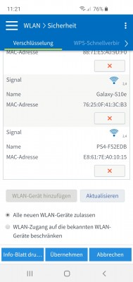

Re: Harmony Hub keine Verbindung zum Internet
Beitrag von Vormi »
Und einmal hier

Beiträge: 18174
Das sieht alles korrekt aus.
Aber ... Du hast ja 'nen neuen Router und der muss erstmal die WLAN-Geräte kennenlernen.
Stichwort: WPS-Anmeldung
Dazu würde ich auch das WLAN-Passwort wieder auf den Inhalt des alten Routers setzen, also nicht das Default-Passwort des Routers verwenden.
