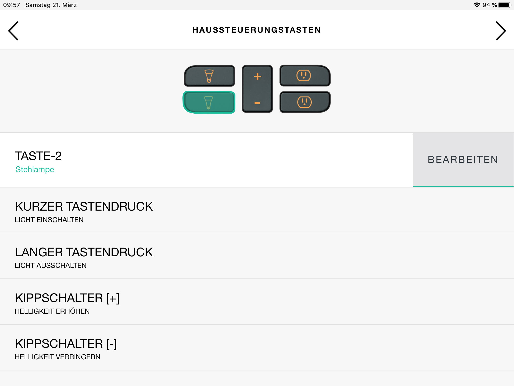

Hallo zusammen.
Ich besitze eine Harmony Companion und habe bisher mit den vier Haussteuerungstasten einige meiner Philips Hue Lampen gesteuert. Auch die Helligkeit konnte ich bisher immer für jede der vier Lampen individuell über den Kippschalter in der Mitte steuern.
Seit ein paar Tagen ist es jedoch bei drei der vier Lampen nicht mehr möglich die Helligkeit per Kippschalter zu steuern. Es passiert dann einfach gar nichts mehr. Ein- bzw. Ausschalten funktioniert jedoch. Eine Lampe funktioniert jedoch weiterhin wie zuvor.
In der App scheint alles wie zuvor richtig belegt zu sein.
Auch eine Neubelegung der Haussteuerungstasten hat nichts gebracht.
Kann mir jemand bei diesem Problem helfen?
