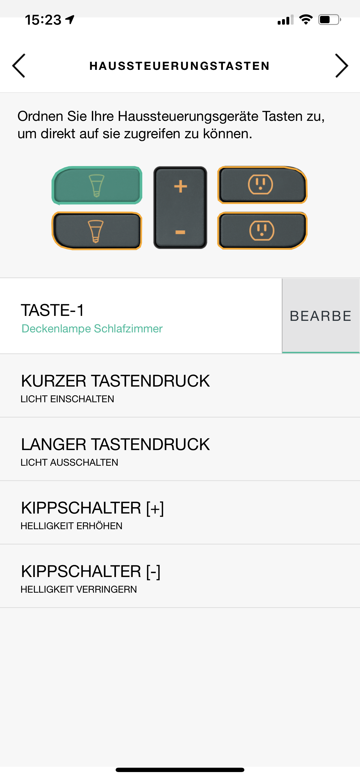

ich habe jetzt länger versucht über die Suche etwas zu meinem Problem zu finden, aber keinen Erfolg gehabt.
Deswegen schreibe ich hier, weil es halbwegs passt.
Ich habe eine Hue bridge und 2 Ambiance Play Lightbars
Eigentlich ist alles richtig verbunden und ich kann mit den Haussteuerungstasten die Lampen auch an und aus schalten.
Aber ich kriege es nicht hin, dass die Helligkeit + und - Tasten funktionieren.
Kennt vielleicht jemand das Problem und kann helfen?

Beiträge: 6516
Re: Companion Haussteuerungstasten
dürck sie mal länger? Es soll da wohl ein Problem geben aber Lösung kenne ich nicht.
Beitrag von BL-Georg »
Danke für den Tipp, aber auch das bringt leider nichts.
Beitrag von bartali »
Hi. Ich kämpfe mit dem gleichen Problem.
Ich kann die hue-Lampen in der Androidsoftware hinzufügen und dort auch steuern: heller-dunkler, ein-aus.
Über die Companion funktioniert das Ein- und Ausschalten, jedoch nicht heller-dunkler.
Bis gestern hatte auch noch heller-dunkler funktioniert und ich hatte schon mal das Problem. Bei der Problemsuche hatte ich den hue-Hub zurückgesetzt, den Harmony-Hub auch, was aber nicht geholfen hatte. Letztendlich hatte ich die Batterie der Companion gewechselt, dann ging die Helligkeitssteuerung mit den Tasten wieder.
Ich bin mir aber nicht sicher, ob dies das wirkliche Problem war, denn ein erneutes Tauschen der Batterie beim aktuellen Problem hat nicht geholfen.
sg
edit: gerade in diesem Moment funktionieren die Tasten wieder, nachdem ich testweise die Lampen auf eine andere Haussteuerungtaste gelegt habe. Dies hatte ich vorher auch schon mal probiert, hatte aber damals nicht geholfen. Ich weiß wirklich nicht wie die Companion tickt.
