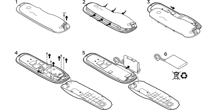

Akku kam heute an
Der originale hat 1100mA der neue ja nur 1050mA
Ausbau ging relativ gut
Der Stecker vom IR ist nicht auf dem Bild oben, aber ist selbsterklärend.
Einen sehr kleinen Kreuzschraubendreher braucht man und evtl ne Pinzette für die mini Schrauben.
Ich habe beim Ausbau den Original Akku geschrottet.
Da er in die Halterung geklebt ist, wollte ich darunter mit einem schlitzschraubendreher Hebeln. Das war keine gute Idee. Dabei die außere Hülle beschädigt, etwas Rauch und leichte Funken.
Im Endeffekt war/ist ein kleines Loch drin gewesen=entsorgen angesagt.
Viel Erfolg falls ihn jemand tauscht.
