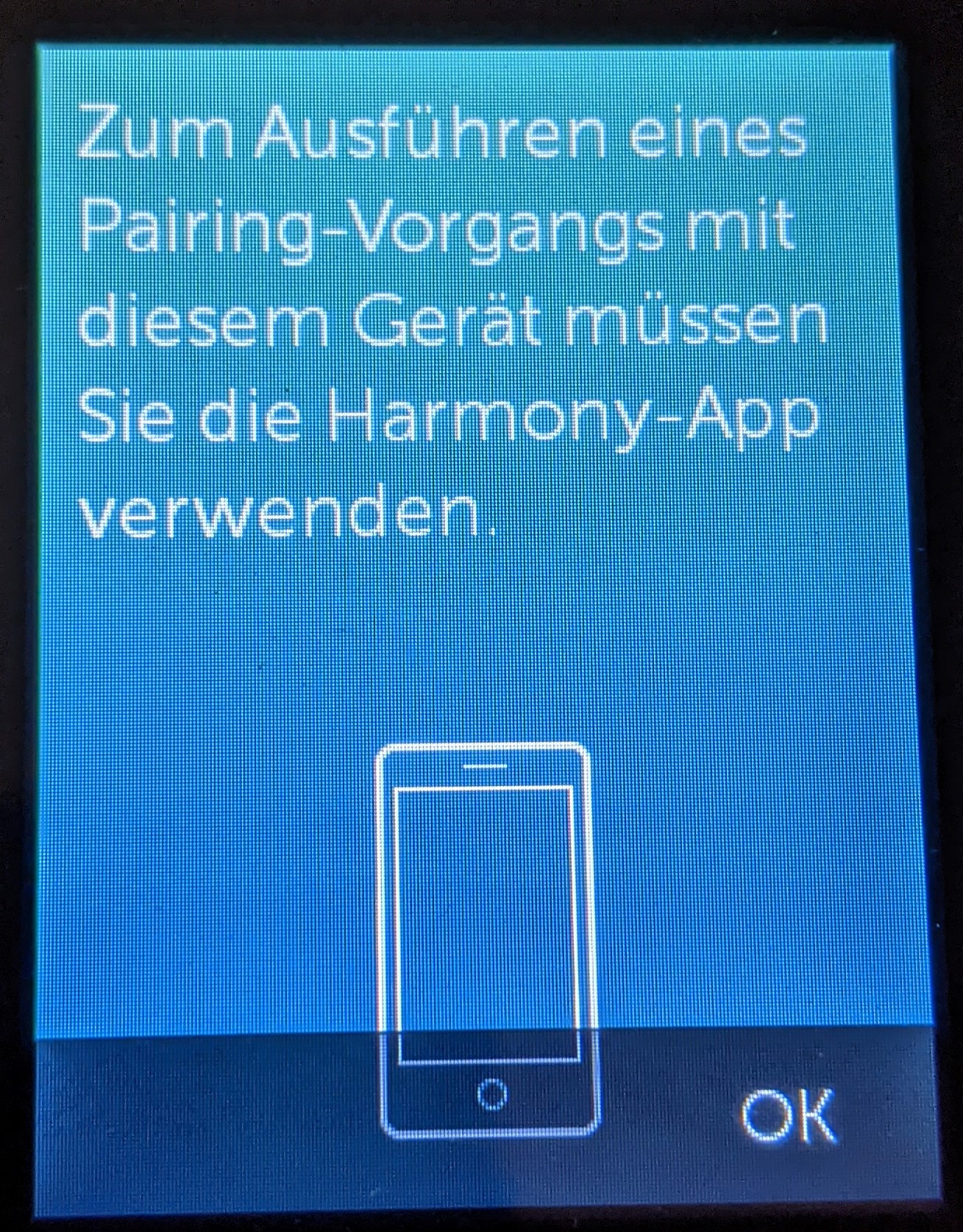

ich bin seit Jahren recht glücklicher (aber bislang auch anspruchsloser) Besitzer einer Harmony Touch. Nun habe ich mir einen Google Chromecast mit Google TV (was ein bescheuerter Produktname!) zugelegt. Nur der lässt sich ja nicht von der Harmony steuern.
Also kurzerhand bei Amazon WHD einen Hub geschossen.
Den habe ich nun mit eingebunden und _machnmal_ klappt dann die Sequenz "Smart TV" auch ohne Problem (einschalten TV, AV-Receiver, Chromecast und dann umschalten auf die jeweils richtigen Eingänge). Häufig geht der Chromecast aber nicht mit an.

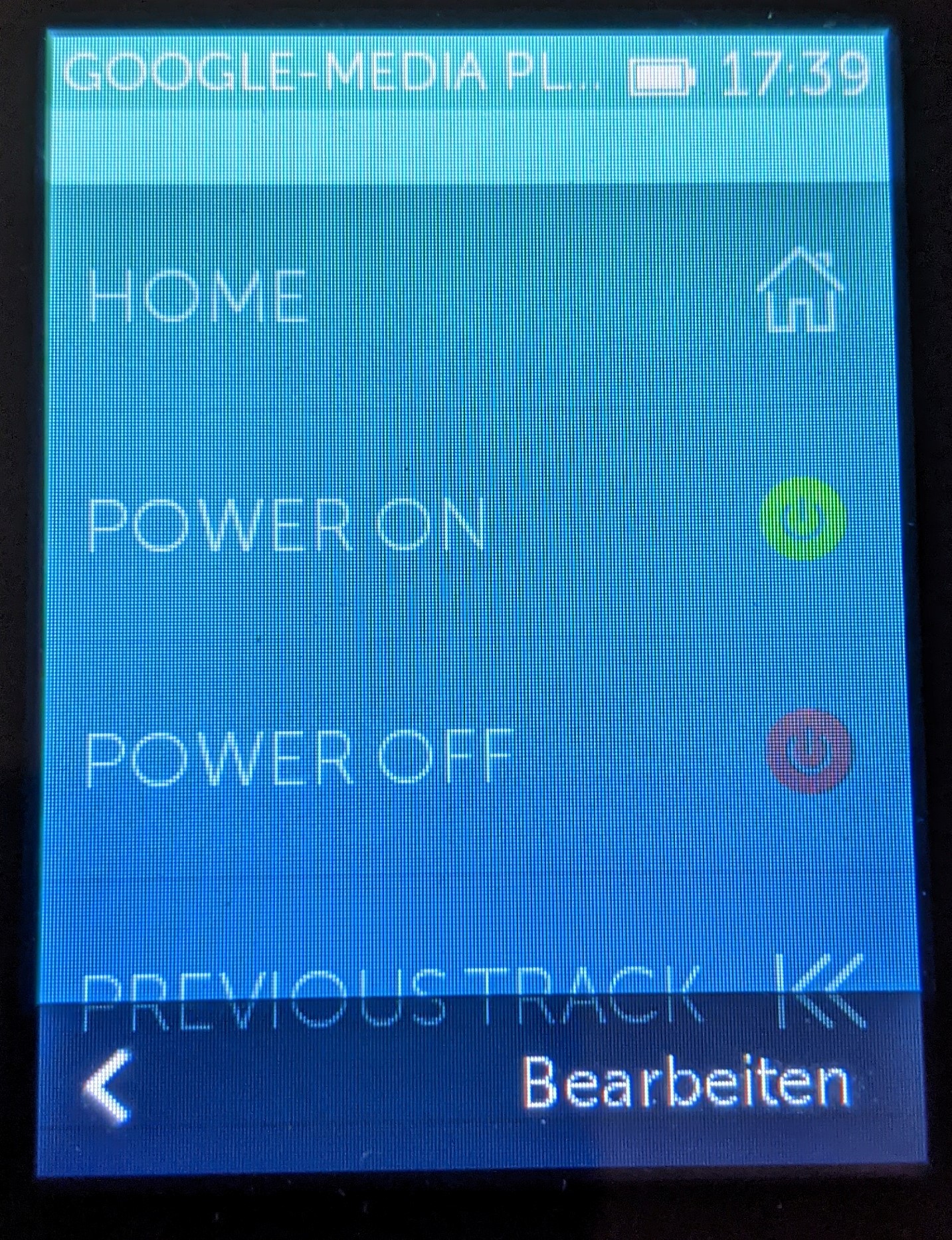

UND viel entscheidender und daher auch Titel dieses Threads: als Gerät lässt sich der Chromecast nicht von der Touch steuern (Aktionen sind "ausgegraut"). Angeblich müsste die Fernbedienung erst mit dem Hub gepairt werden. Das habe ich jetzt gefühlt 100mal gemacht, jedes mal erfolgreich. Aber auch mit immer demselben Ergebnis: die Meldung kommt erneut.
Habe beide Meldungen mal mit angehangen.
Habe die Touch schon einmal resettet, ändert nichts am Fehlerbild.
Per Smartphone-App lässt sich der Chromecast steuern. Der Hub als solches scheint also zu funktionieren.
Was mache ich also falsch?
