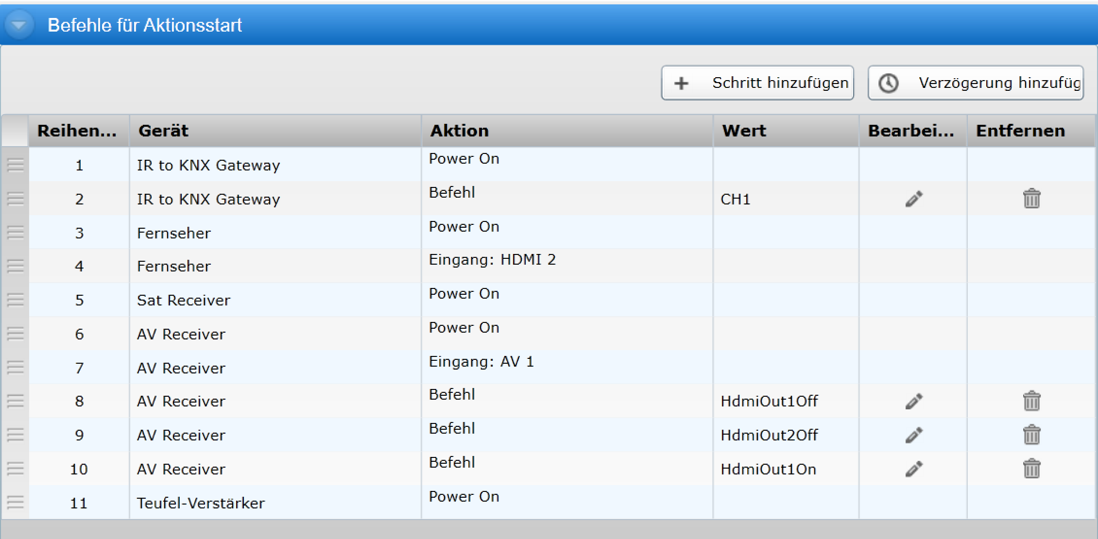

Habe folgendes Problem mein Samsung TV schaltet sich in meinen Aktionen von 10 Versuchen schaltet er sich 8 mal an aber evben 2 mal nicht.
alle anderen Geräte schalten sich immer ein.
hier eine Aktion
Hat jemand eine gute Idee ???

ein paar Ansätze:
- CEC ausschalten
- Anzahl Wiederholungen in den Harmony-Einstellungen für den Samsung erhöhen
- Zeit für PowerOn in den Harmony-Betriebseinstellungen für den Samsung erhöhen
Warum Schaltest Du HDMIOut1 erst aus und dann wieder an?

@ Ralf
- CEC ist ausgeschaltet
- Anzahl Wiederholungen in den Harmony-Einstellungen für den Samsung erhöhen ist auf 3
- Zeit für PowerOn in den Harmony-Betriebseinstellungen für den Samsung erhöhen schon mit 5 Sek. probiert
Warum Schaltest Du HDMIOut1 erst aus und dann wieder an? weil der Yamaha sonst durchenander wird.
Aber nochmal es geht ja alles zu 90% aber halt net zu 100%

vielleicht den Hub anders positionieren, Mini-Blaster oder direkt mit Fernbedienung statt Hub mal versuchen. Ich hatte in den letzten Jahren 4-5 Samsung, nur mit Harmony geschaltet und nie ein Problem.

sorry alles schon Probiert bekomme es nicht zu 100% hin nur zu 80%

Hast Du mal die Reihenfolge geändert und den TV einfach zuerst eingeschaltet in der Reihenfolge? Was schaltest Du denn per KNX?
Hast Du mal Verzögerungen in der Aktion eingebaut und das probiert, momentan ist ja keine einzige Verzögerung in der Aktion enthalten.

@Fonzo
Mit einer China IR Relais-Karte schalte ich einen KNX Binär-Aktor, der wiederum schaltet meinen Beamer-Lift und meine Leinwand.
Kann mir jemand die Logik-Reihenfolge der Harmony erklären ??

eriwan1 hat geschrieben: 24. März 2022 14:08 Mit einer China IR Relais-Karte schalte ich einen KNX Binär-Aktor, der wiederum schaltet meinen Beamer-Lift und meine Leinwand.
So ganz verständlich was Du da eigentlich programmiert hast ist das für einen Außenstehenden auch nicht, bzw. was Du eigentlich genau bezweckst.
Warum schaltest Du überhaupt den Fernseher an, wenn Du in der gleichen Sequenz vorher den Beamer mit Leinwand aktivierst?
