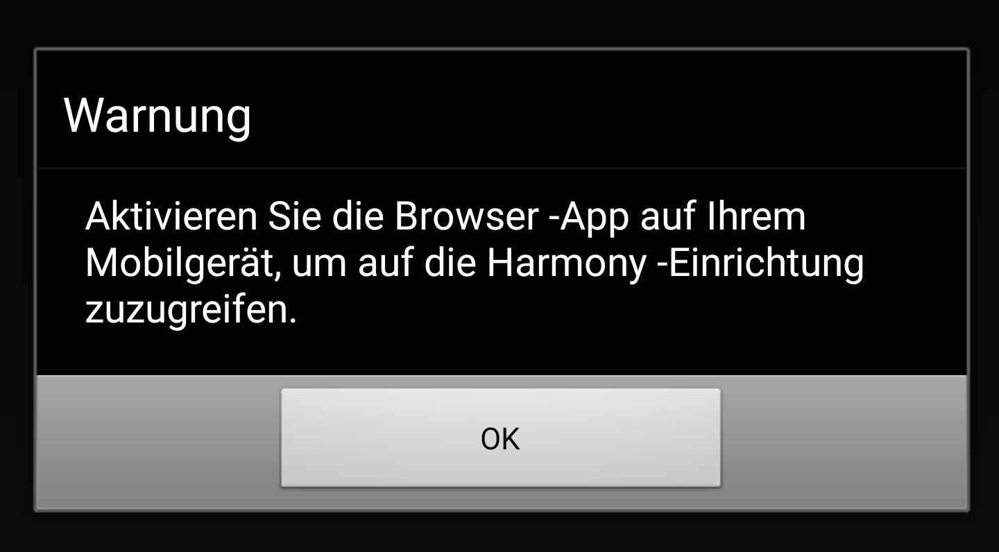

wenn ich an meinem Handy (Samsung Galaxy S21 ultra) eine Aktion oder ein Gerät bearbeiten will kommt folgende Fehlermeldung.
Wenn ich dann auf ok drücke geht es nicht weiter.

Thema hat sich erledigt.
Ich benutze den Opera Browser als Standard.
Ich musste den Samsung Internet Browser als Standard setzen, dann konnte ich mich einloggen, danach wieder Opera als Standard gewählt und es geht immer noch.
