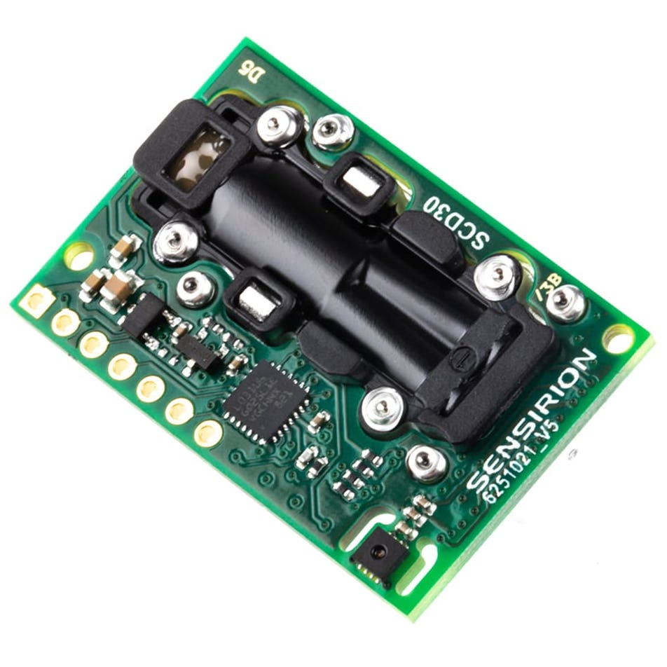

Dual Channel NDIR haben zwei Gas-/ Messkammern - eine zum messen der aktuellen Raumluft, eine gefüllt mit einem definierten Gasgemisch zur Kalibrierung.
Die meisten Sensoren haben nur eine Kammer, es fehlt die zum kalibrieren. Muss also über Frischluft gemacht werden.
NDIR Sensoren wandern mit der Zeit in ihren Ergebnissen weg und müssen regelmäßig kalibriert werden.
Da rührt auch der Grund her, dass ich vom MH-Z19 Sensor weg gegangen und zum Senseair S8 (auch teurer).
Der MH-Z19 (auto-)kalibriert sich einfach stumpf innerhalb von 24 Stunden auf den innerhalb dieser Zeitspanne gemessenen niedrigsten Wert und nimmt einfach an: das sind 400ppm - also Frischluft. Die Autokalibrierug kann man zwar weg programmieren - aber wer will die Geräte alle paar Wochen schon auf den Balkon stellen und die Kalibrierung manuell anstoßen?
Der Senseair macht das über einen Zeitraum von 7 Tagen und nimmt sich da den niedrigsten Wert. Wenn meine Gören am Wochenende bei Mistwetter wieder den ganzen Tag nicht aus den Schlafanzügen kommen, hat man mit dem MH-Z19 schnell falsche Messergebnisse. Mit dem Senseair S8 ist das eher realistisch, dass unsere Anlage auf 400ppm runter lüften kann, weil niemand da ist.
Daher habe ich in meiner Doku auch nur kurz angedeutet, dass Kalibrierung ein großes Thema ist...
Als ich mittendrin war meine Sensoren zu bauen - und bereits MH-Z19 und auch Senseair gekauft hatte, kamen Berichte über halbwegs erschwingliche dual-channel Sensoren. Vielleicht werde ich noch irgendwann umrüsten, reizt mich ja schon...
Die Langzeiterfahrung mit den Senseair S8 zeigt aber, dass das Konzept funktioniert.

Kleines Update:Kevin hat geschrieben: 11. April 2023 18:45 Als ich mittendrin war meine Sensoren zu bauen - und bereits MH-Z19 und auch Senseair gekauft hatte, kamen Berichte über halbwegs erschwingliche dual-channel Sensoren. Vielleicht werde ich noch irgendwann umrüsten, reizt mich ja schon...
Ich habe mir gerade 4 Sensirion SCD30 CO2 Sensoren bestellt: Sind dual channel NDIR Sensoren, mit denen ich die Senseair S8 ersetzen werde. Bin gespannt. 23€ das Stück, sollen Mitte Januar hier sein.
Die soll man dann nur noch maximal einmal im Jahr kalibrieren müssen.
Themenersteller - Administrator
- Beiträge: 2301
Re: Dezentrales Belüftungssystem mit Wärmerückgewinnung auf Basis von CO2 Messwerten automatisieren
Und hierzu ein kleines Update:
Die SCD30 sind nun seit über 2 Wochen verbaut und machen einen sehr guten Eindruck. Ich sehe keinen Kalibrierungsshift mehr, die Werte sind die ganze Zeit absolut nachvollziehbar und machen einen realistischen Eindruck.
Worauf ich gedanklich vorbereitet war und was nun auch wirklich eingetreten ist: die CO2 Werte sind durchschnittlich höher als noch mit den SenseAir S8 angezeigt.
Die Senseair haben mit der Autokalibrierung eben auch mal z.B. 600ppm als 400ppm angenommen. Und zeigten entsprechend niedrigere Werte an.
Eine Sonde habe ich gestern zur Gegenprüfung nach den 2 Wochen mal auf den Balkon gestellt. Und, wie erwartet, sie ist auf 400ppm zurück gekommen. Also passt die Grundkalibrierung auch nach 2 Wochen noch.
Nun weiter beobachten, wie es sich auf längere Zeit entwickelt. Bin aber zuversichtlich.

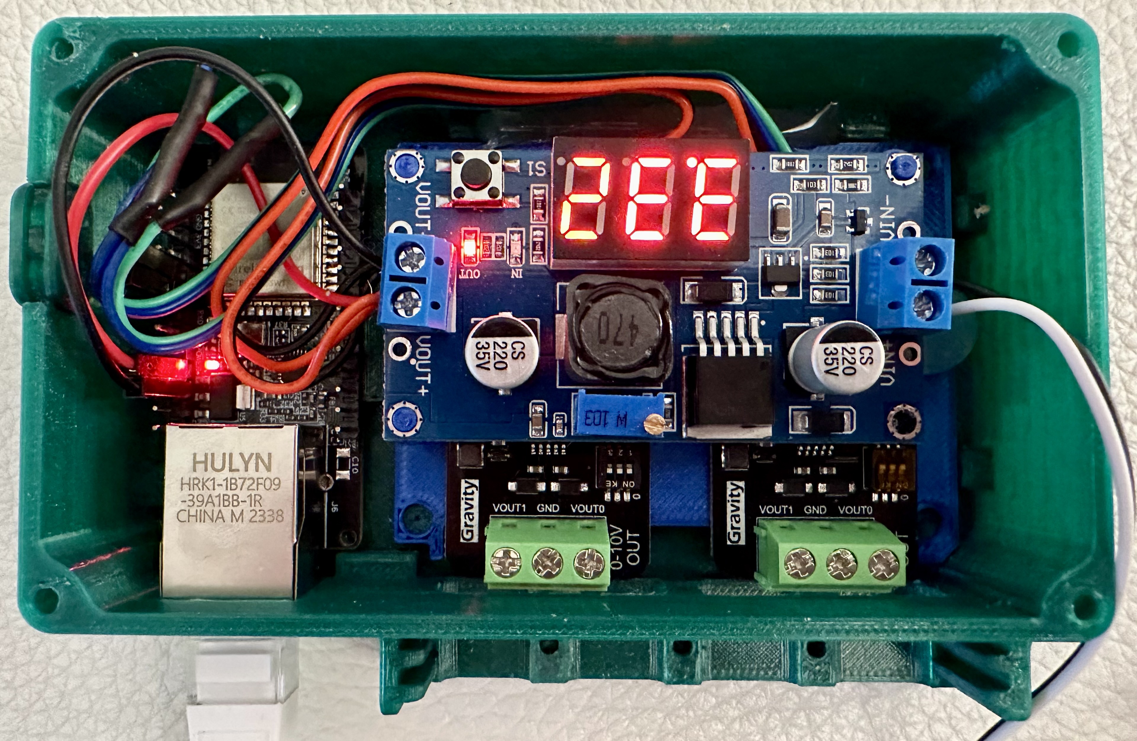

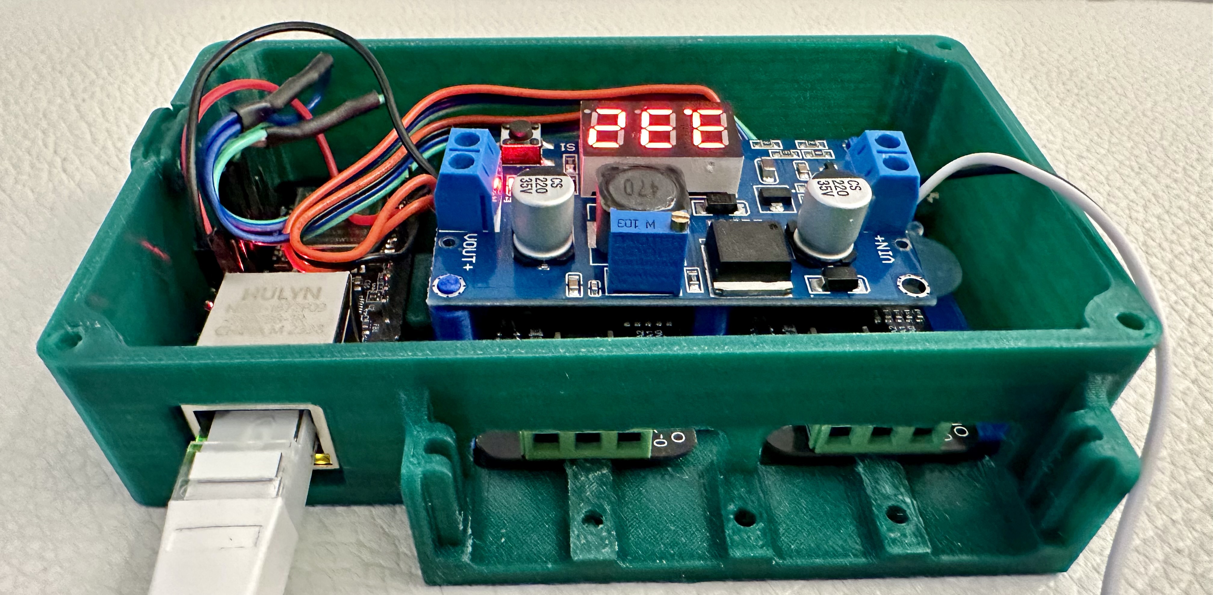

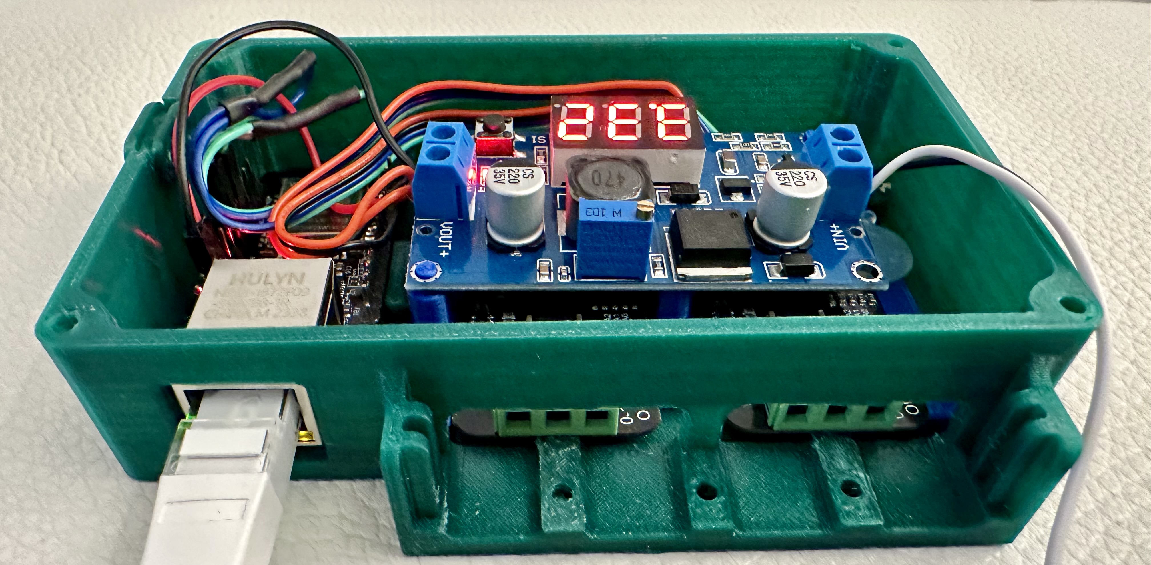

Da ich in dem Zug eh mit den Jungs von letscontrolit.com in Kontakt war und mir letztes Jahr nach nur zwei Jahren einer der Aktoren zur Ansteuerung der Lüftung ausgefallen war, habe ich da mal nachgefragt, ob es bereits eine Lösung / unterstütze Hardware gibt.
Siehe auch Update 24.10.2023. Daraus:
Die Einheit läuft gerade im Dauertest und läuft gut - aktuell bekommt sie als "Stresstest" jede Minute einen Zufallswert 0-10V auf allen DAC Kanälen von IOBroker zum schalten befohlen.
Wenn es so bleibt, werde ich sie nächste Woche ins System einbauen und die Qubino damit ersetzen.
Ein Entwickler ist darauf angesprungen und hat sofort die Implementierung eines 0-10V Moduls (DAC) realisiert. Nun habe ich eine Einheit mit einem ESP32 Board mit LAN Anschluss und 2 DACs gebaut - jeder DAC hat 2 schaltbare Kanäle, also habe ich 4 zur Verfügung.Aktuell denke ich an eine selbstgebaute Lösung mit einem Wemos - ähnlich wie bei meinen CO2 Sensoren, nur mit einem 0-10V Modul zusätzlich.
