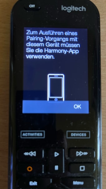

Guten Morgen,
ich hatte bis vor kurzem eine Companion im Einsatz, war alles okay damit. Nun habe ich mir vor zwei Tagen eine Elite von privat gekauft. Auf den ersten Blick ist das Menü in dieser genauso, wie es sein soll. Aber wenn ich die normale Bedienung machen will, kommt folgende Meldung auf der Fernbedienung. Okay, also Fernbedienung hinzufügen. Aber dann werde ich auf die Logitech Seite geleitet, und soll das USB Kabel mit dem Computer verbinden. Geht ja nicht, hat ja keine USB Schnittstelle. Was mache ich nun?
PS ich habe einen Account bei Logitech und habe auch meinen vorherigen Hub benutzt. Benutze nur die Smartphone App,
habe einen Mac mit M2.
mfG, adjustGirl

Wenn ich dann aber in der App die neue FB zufügen will, kommt der Fehler E3600! :(

Ich hab’s jetzt noch einmal über die Elite probiert, mit dem Hub zu pairen. Und die Fernbedienung sagt, dass das geklappt hat. Aber die App sagt wieder: Kommunikationsfehler E3600. Und nach wie vor lässt sich die Fernbedienung nicht vollständig benutzen, nur Start bspw. TV ist möglich.
Jetzt weiß ich auch nicht weiter. :roll:
Hub verworfen und neu installiert
Elite komplett auf Werk zurückgesetzt und neu initialisiert
mfG, adjustGirl

wenn die Elite diese Meldung auf dem Display ausgibt, muss/soll meistens ein "fremdes" Geröte (z.B. Fire TV Stick) gepairt werden.
Dafür ist es zwingend erforderlich, dass die betreffende Aktion vom SmartPhone aus gestartet wird.

TheWolf hat geschrieben: 10. November 2024 11:24 ...
Hab ich doch auch schon ... Und diese Meldung kommt ja, wenn ich z.Bsp. Pause o. Play drücke .. Also ganz normal benutzen will.
Die einzelnen Aktionen, wie TV an, funktionieren ja auch.

adjustGirl hat geschrieben: 10. November 2024 11:33 ... Und diese Meldung kommt ja, wenn ich z.Bsp. Pause o. Play drücke ...
... was bedeutet, dass das Gerät, an das Du z.B. Pause schickst per BlueTooth bedienst wird und dafür ist eben das Pairing zwischen Gerät und Logitech-Hub erforderlich.

TheWolf hat geschrieben: 10. November 2024 11:46 ... was bedeutet, dass das Gerät, an das Du z.B. Pause schickst per BlueTooth bedienst wird und dafür ist eben das Pairing zwischen Gerät und Logitech-Hub erforderlich.
Das lässt ja vermuten, dass das mit der Giga-Box zu tun hat, die nutzt Bluetooth ... :grübel:
EDIT: Anders gefragt. Wie ich das Pairing der GigaBox mit der Companion damals gemacht habe, funktioniert das ja mit der Elite nicht mehr, hat ja keine Zifferntasten. Aber wie dann?

adjustGirl hat geschrieben: 10. November 2024 12:17 EDIT: Anders gefragt. Wie ich das Pairing der GigaBox mit der Companion damals gemacht habe, funktioniert das ja mit der Elite nicht mehr.
Das Pairing hat mit der Art der Harmony (Companion oder Elite) nichts zu tun.
Das Pairing ist eine Sache zwischen dem Hub und dem "fremden" Gerätr, denn der Hub -und nur der- kann BlueTooth-Befehle senden.
Also: Beende alle Aktion, die noch laufen und start dann die Aktion, in der Deine Giga-Box drin ist vom SmartPhone aus.
Dort und auf der Harmony sollte dann das Pairing gestarte werden. Logisch dass Du auf der Giga-Box an der entsprechenden Stelle sein musst.

Okay, vielen Dank, hat alles geklappt. :-D Und weiß noch jemand, wie man die TV Favoriten bei der Elite definiert und ordnet? :grübel:
