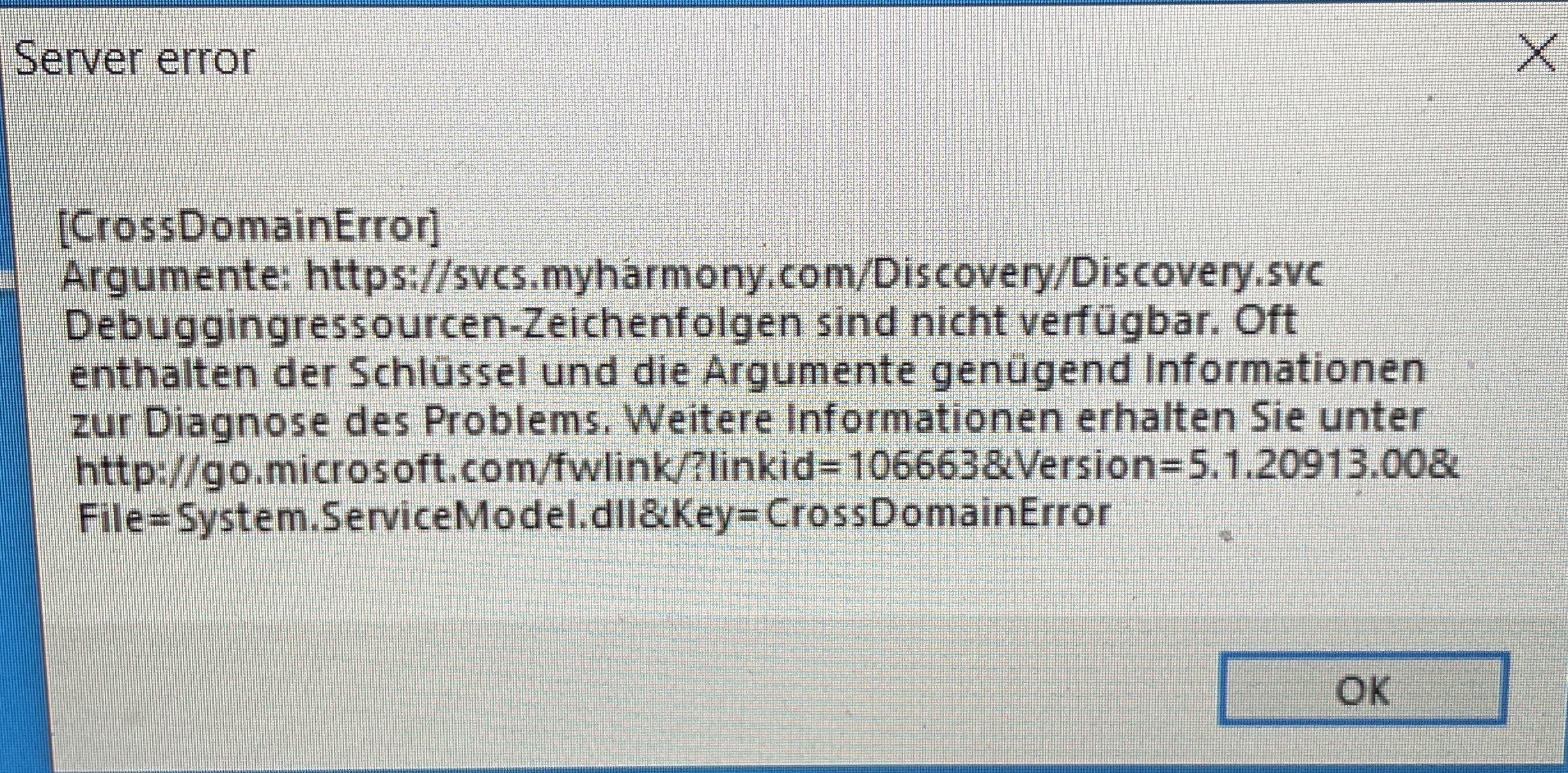

Funkkanal ist auf Autokanal wlan ist auf Wi-Fi 4 (802.11g+n)
Über Myharmony komme ich gar nicht rein erst wenn ich aus dem wlan bin und mit dem Handy verbunden bin. Ich bekomme komischer Weise den Hub im wlan Netzwerk angezeigt aber komme mit der App nicht weiter weil da immer ein Fehler Code E1000 steht.
Ich denke das die FRITZ!Box irgendetwas blockiert aber ich finde leider nicht raus was.

das hört sich für mich eher nach einem Windows-Problem an wie DNS-Server oder FireWall. CrossDomainError hatte ich bei Logitech noch nie.
