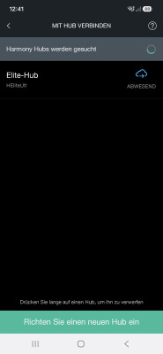

NooneR hat geschrieben: 30. September 2026 12:22 Kann den Hub mit dem Firestick pairen, indem ich die Pairtaste auf der Rückseite des Hubs drücke.
Nein. Die Taste ist für die Verbindung zwischen Hub und Harmony da.
Wenn ich meinen Hub vom Strom nehme und dann die App starte, sucht die nach dem Hub.
Klicke ich nun auf "Abbrechen, sehe ich dieses Bild:
Man sieht, dass die App meinen Elite-Hub sucht, der aber "Abwesend" ist. Korrekt, weil ich ihn ja vom Strom genommen habe.
Wie sieht das Ganz bei Dir aus?

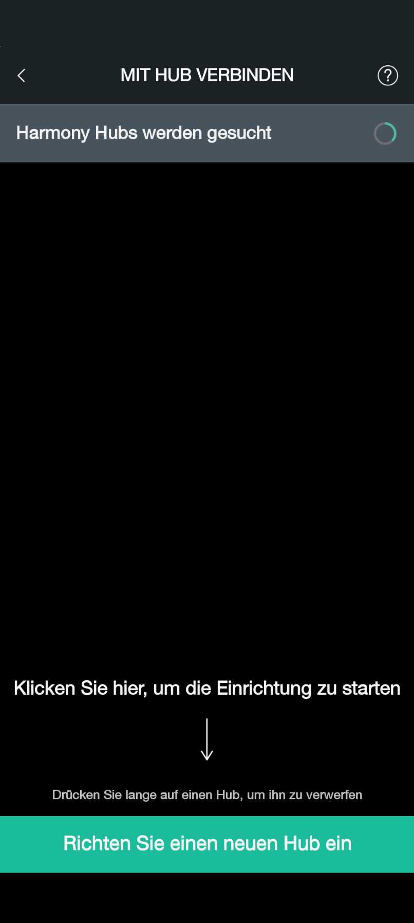

Es wird gesucht, aber rein gar nix gefunden

Re: AndroidApp findet den Hub nicht
NooneR hat geschrieben: 30. September 2026 12:47 Es wird gesucht, aber rein gar nix gefunden
Sorry aber liest Du eigentlich, wass ich geschrieben habe?
Ich habe geschrieben, dass ich bei dem Such-Bild der App auf "Abbrechen" klicke und dann das Bild (sieher oben) bekomme.
Meine Frage nochmal: Was passiert bei Dir, wenn Du im Such-Fenster der App auf "Abbrechen" klickst?

So, bin wieder da.
Es gibt kein Abbrechen
Der Hub wurde nach dem zurück setzen noch nie gefunden,
kann demnach auch nicht angezeigt werden.
Auch vor dem zurück setzen wurde er bei der Suche nicht angezeigt.
Manuel verbinden mit der IP geht auch nicht

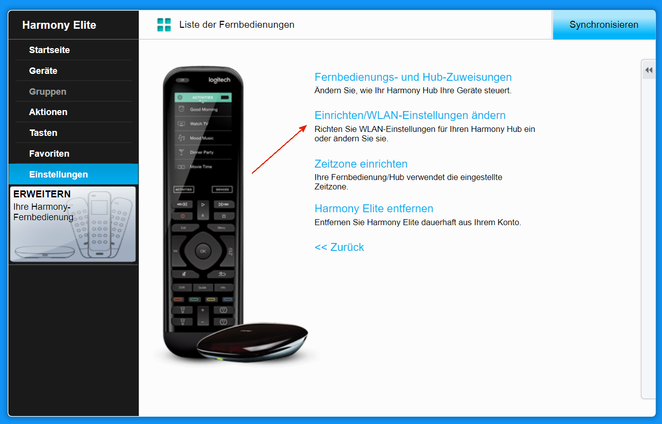

Dann würde die App den Hub auch finden. Da sie das nicht macht, ist ein Zeichen dafür, dass der HUB sich zumindest nicht im selben WLAN-Netzwerk befindet wie die App bzw. Dein Handy.
Geh mal diese Schritte in MyHarmony durch:

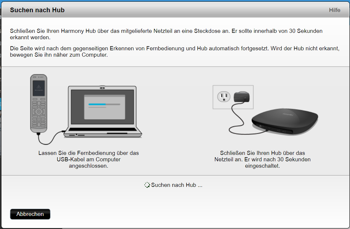

Ruf diesen Punkt auf.
Nun wird der HUB gesucht.

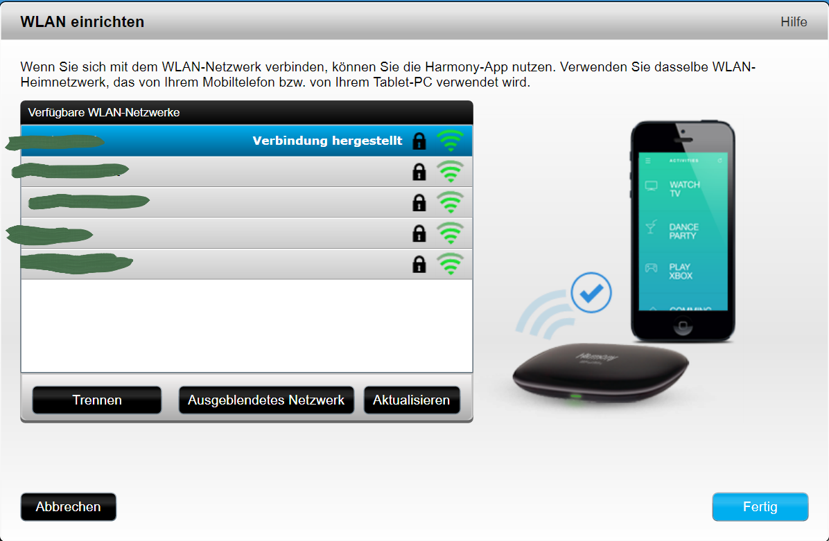

Wird er gefunden, werden hier die WLAN-Verbindungsdaten für den HUB festgelegt.
Danach -und wirklich erst danach- erkennt die App den HUB.
