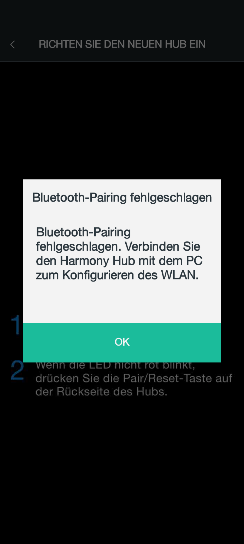

Ach ja, einen Screenshot hätte ich dann doch noch, vielleicht sagt der auch etwas aus
Sony kd55xf8096
Onkyo AVR TX-NR656
Coolstream Neo
Re: AndroidApp findet den Hub nicht
Tja,
in Deinem Scxreen-Shot steht exakt das, was ich seit geraumer Zeit sage:
"Verbinden Sie den Harmony HUB mit dem PC zum Konfigurieren des WLAN".
Wenn Du das auch nicht glaubst bzw. dort mal nachsiehst/kontrollierst, kann ich Dir auch nicht weiterhelfen.

TheWolf hat geschrieben: 1. Oktober 2026 13:42 Tja,
