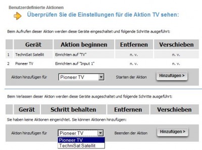

Wenn dieses Fenster erscheint, sind wir "am Ziel unserer Wünsche" und können weitere Befehle in die Aktion aufnehmen.
Dies erfolgt getrennt für den Bereich "Beim Aufruf der Aktion" (oben)
... und "Beim Verlassen der Aktion" (unten).
"Verlassen" wird eine Aktion über eine der beiden folgenden Schritte:
  • :arrow: Es wird in eine andere Aktion gewechselt.
    :arrow: Die Aktion wird über die OFF-Taste beendet.

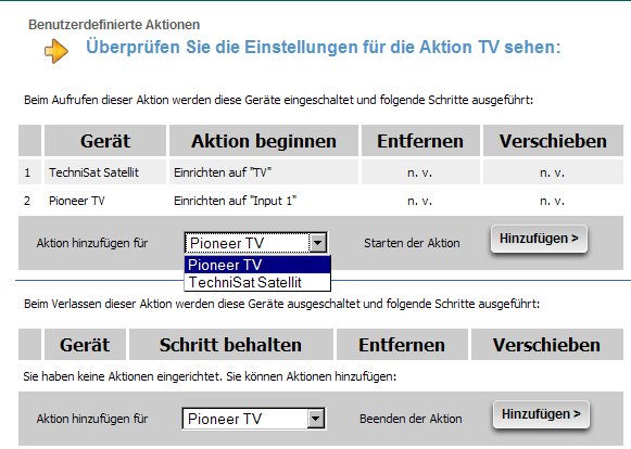

Wir können nun das gewünschte Gerät auswählen, für das wir weitere Befehle einbauen wollen. Hierzu klicken wir auf die Fläche "Hinzufügen".
ACHTUNG:
Wenn ihr z.B. die Lautstärke am TV automatisch reduziert, also entsprechend viele VolumeDown-Befehle im Bereich "Beim Aufruf der Aktion" eingefügt habt, vergesst auf keinen Fall, entsprechend viele VolumeUp-Befehle im Bereich "Beim Verlassen der Aktion" einzubauen, da der TV ansonsten stumm bleiben würde.
Gleiches gilt natürlich z.B. für die MUTE-Schaltung. Der MUTE-Befehl muss in beiden Zweigen eingefügt werden, damit der TV nicht stumm bleibt.
Je nach Gerät werden uns natürlich unterschiedliche Möglichkeiten geboten.
Für den TV z.B. sieht das Ganze dann so aus:
Und so für z.B. den SAT-Receiver:

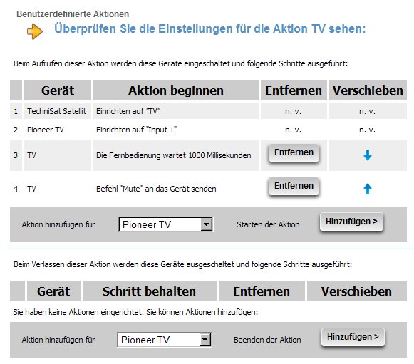

In meinem Beispiel habe ich eine Verzögerung von 1 Sekunde eingebaut und sende danach dann das MUTE-Signal an den TV:
Natürlich lässt sich die Reihenfolge der Befehle mit den blauen Pfeilen noch verändern (Befehle können verschoben werden) und natürlich lassen sich falsche Befehle auch wieder löschen (Entfernen).
Am Ende sieht unsere Aktion nun so aus:
