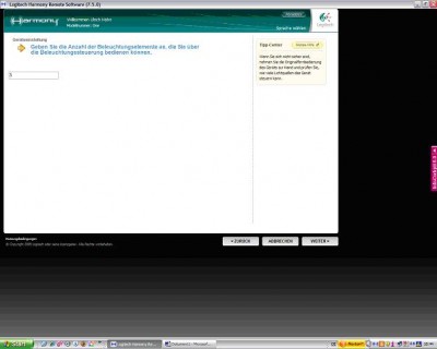

Hallo ,
um meine Geräte nachts ganz auszuschalten, habe ich den Light Manager Pro mit zwei Steckdosenadapter in meine One mit eingebunden. Ein Adapter schaltet den TV+Sat-Receiver
und einer den AV-Receiver. In der Einstellung Geräte "Lichtsteuerung" in der One habe ich den Befehl für den TV+Sat Receiver auf Taste 1 (L1) gelegt, für den AV Receiver auf Taste 4 (L2) . Funktioniert auch wunderbar.
Jetzt habe ich diese Einstellung in Aktionen „Radio hören“ eingebunden (L2 - es soll nur der AV Receiver eingeschaltet werden) und nun passiert folgendes: beim betätigen der Aktion“ Radio hören“ schaltet sich zusätzlich der TV mit Sat Receiver ein. Also es werden beide Adapter eingeschaltet. (L1 + L2)
Wie gesagt, das passiert nur, wenn ich die One über Aktionen betreibe. In der Stellung Geräte wird immer nur ein Adapter und zwar der richtige geschaltet.

Re: Steckdosenadapter schaltet nicht richtig
Hallo Wolf,
hier meine Einstellung:
Radio
Überprüfen Sie die Einstellungen für diese Aktion.
Aktion:Radio
Ja, diese Einstellungen sind korrekt.
Ja, aber ich möchte mehr Optionen und Geräte für diese Aktion hinzufügen.
Nein, ich möchte den Assistenten erneut ausführen, um die Einstellungen zu ändern.
Wenn Sie die Aktion aufrufen, richtet die Fernbedienung das System wie folgt ein:
Gerät Status / Aktionen
JB Media Beleuchtung JB Media Beleuchtung ist eingeschaltet
Marantz AV-Receiver Marantz AV-Receiver ist eingeschaltet
Andere Alle anderen Geräte sind ausgeschaltet
Marantz AV-Receiver Marantz AV-Receiver ist eingestellt auf "Tuner"
JB Media Beleuchtung Die Fernbedienung wartet 200 Millisekunden
Bevor die Geräte ausgeschaltet werden, geschieht beim Beenden der Aktion UKW-Radio hören das Folgende:
Gerät Aktion
Marantz AV-Receiver "PowerOff"-Befehl wird gesendet an Marantz AV-Receiver
Benutzerdefinierte Aktionen
Überprüfen Sie die Einstellungen für die Aktion Radio:
Beim Aufrufen dieser Aktion werden diese Geräte eingeschaltet und folgende Schritte ausgeführt:
Gerät Aktion beginnen Entfernen Verschieben
1 Marantz AV-Receiver Einrichten auf "Tuner" n. v. n. v.
2 Beleuchtung Die Fernbedienung wartet 200 Millisekunden Entfernen
n. v.
Aktion hinzufügen für
Starten der Aktion Hinzufügen >
Beim Verlassen dieser Aktion werden diese Geräte ausgeschaltet und folgende Schritte ausgeführt:
Gerät Schritt behalten Entfernen Verschieben
1 AV-Receiver Befehl "PowerOff" an das Gerät senden Entfernen
n. v.
Beenden der Aktion Hinzufügen >

welche(n) Befehl(e) nutzt du denn zum einschalten des Lightmanagers?
Prinzipiell würde ich die Steckdosen in diesem Fall statisch schalten, also als Intertechno YCT-100 einrichten
Außerdem brauchst du um beide Steckdosen unabhängig zu schalten den Lightmanager 2mal, also 2 Geräte. Eines mit A1ON/A1OFF, das andere mit A2ON/A2OFF
Für "Fernsehen sehe es dann so aus
A1ON
TV an
A2ON
AV-Receiver an
A1ON
TV an
A2ON
AV-Receiver an

Aber WIE schaltest du den LM bei Start der Aktionen ein?
In den Aktionen musst du das Gerät Lightmanager (LM) ja einbinden. Gerät wird eingeschaltet (mit welchem Befehl? Das wird ja erstmal in den Einstellungen des Gerätes festgelegt) Wie mir scheint werden hier beim einschalten ja beide Befehle, L1 und L2, gesendet
Ich würde wie gesagt das Gerät Lighmanager 2mal anlegen
Einmal meinetwegen als LM-TV und einmal als LM-Radio
Außerdem würde ich es als Intertechno YCT-100 anlegen, nicht als Lighmanager. Beim YCT kannst du nämlich mit getrennten Ein-(Ausschaltbefehlen arbeiten, nicht mit einem Toggle
Den beiden Geräten weist du nun ihre spezifischen Befehle zu. LM-TV schaltet mit 1ON ein, mit 1OFF aus
LM-radio schaltet mit 2ON ein, mit 2OFF aus
dann bindest du die beiden LM in die jeweiligen Aktionen ein. Dort müssen sie natürlich als erstes in der Einschaltreihenfolge stehen
ist ja gut und schön das die da auf den Tasten legenin der Einstellung >Geräte< "Beleuchtung" in der One, habe ich den Befehl für den TV+Sat Receiver auf Taste 1 (L1) gelegt, für den AV Receiver auf Taste 4 (L2) . Funktioniert auch wunderbar.

danke für eure Hilfe. Es war zwar nicht der Befehl Befehl "AllOn", da war meine Einstellung richtig.
Aber der Ratschlag mit dem erweiterten Setup hat mir geholfen.
Dort stand auf der Seite Anzahl der Beleuchtungselemente eine "1", habe dann die Zahl auf "3" (Anzahl meine Adapter) erhöht und schon funktioniert die Anlage.
Nochmals danke für eure Hilfe.
