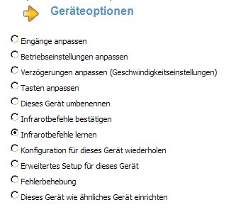

Wir wählen bei dem gewünschten Gerät den Punkt Infrarotbefehle lernen aus.
01-Infrarotbefehl lernen.jpg (21.61 KiB) 53060 mal betrachtet

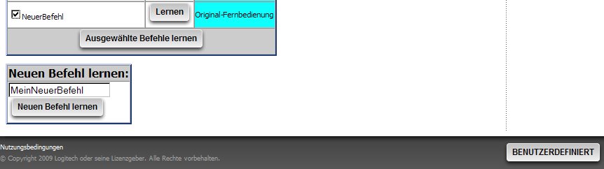

Im Folge-Bild geben wir dem neuen Befehl einen Namen und lernen ihn als normalen Befehl an.
02-Neuen Befehl normal anlernen.jpg (8.36 KiB) 53052 mal betrachtet
Nachdem dieser Befehl von der Software erfolgreich angelernt wurde, markieren wir ihn (Häkchen vor dem Befehl setzen) und wählen ganz unten rechts die Schaltfläche Benutzerdefiniert aus.
Im folgenden Bild können wir nun zwischen Binärbefehl lernen oder Ausgewählte Befehle im Originalformat übertragen aussuchen.
