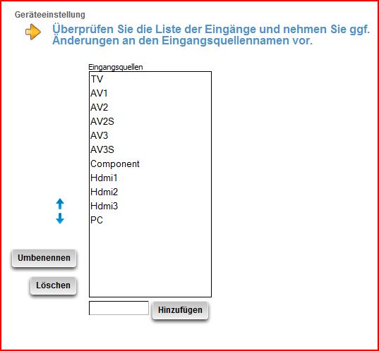

Bin genau deiner Anleitung vorgegangen, aber leider immer noch nur 1 HDMI Eingang...
Habe ein Bild angehängt.
Gruss
Marcel

Ok,mjbrunner hat geschrieben:@TheWolf
Du musst natürlich in der Eingangs-Wahl die fehlenden HDMI-Eingänge einmalig anlegen und die nicht vorhandenen löschen.
Das ist gemeint mit dem Hinweis:
Die Liste und Reihenfolge der Eingänge am TV muss zu 100% mit der Liste und Reihenfolge der Eingänge in der Software übereinstimmen.

Themenersteller - Beiträge: 51
- Registriert: 7. Januar 2006 14:07
1. Harmony: TouchSoftware: MyHarmony
Re: Eingangswahl - LG Plasma
Hallo kuyer
Entschuldigung, wenn ich erst jetzt schreibe.
Bei mir sieht es folgendermassen aus, wenn ich auf Geräte, Einstellungen, Eingänge anpassen gehe:
(siehe Anhang)
Und beim Fernseher selber ist es so:
Antenne
AV1
AV2
AV3
Komponente
RGB
HDMI1
HDMI2
HDMI3
Was muss ich jetzt machen? Alles löschen und selber anlegen? Oder umbenennen? Wenn ja, was umbenennen?
Und dann ist es bei mir nicht Methode 2, sondern Methode 3.
Ich drücke die Input-Taste --> Übersicht der Eingänge
Pfeil nach rechts --> durchschalten der Eingänge
OK-Taste --> Eingang wählen
Gruss
Marcel

- Beiträge: 18076
DVT --> löschenmjbrunner hat geschrieben: Was muss ich jetzt machen? Alles löschen und selber anlegen? Oder umbenennen? Wenn ja, was umbenennen?
SAV2 --> löschen
HDMI --> umbenennen in HDMI1
HDMI2 --> neu anlegen
HDMI3 --> neu anlegen
