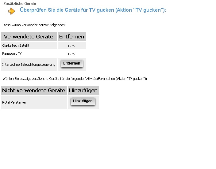

ich habe ein Problem mit meiner Harmony One und hoffe Ihr könnt mir dabei helfen es zu lösen.
Beteiligte Geräte:
TV --> Panasonic TV
Satellit --> Clarke Tech Receiver
Beleuchtungssteuerung --> Intertechno Funksteckdosen (YCT-100) über Conrad Ei angesteuert.
Ziel:
Wenn ich die Aktion TV gucken anlege, dann soll als erster Befehl die Beleuchtungssteuerung eingeschaltet werden, da die anderen Geräte sonst keinen Strom haben !
Aus meiner Sicht sollte die Befehlsfolge für diese Aktion wie folgt aussehen:
1. Intertechno Dose einschalten --> 4On
2. Receiver einschalten --> Tuner an
3. TV einschalten --> AV1
Problem
Leider ist dies so nicht möglich, denn jedesmal wenn ich diese Reihenfolge einrichten möchte, wird der TV als Standardaktion gesetzt, als erstes eingeschaltet und lässt sich dann auch nicht mehr verändern.
Was muss ich tun, damit als erstes das Gerät Beleuchtungssteuerung mit dem Befehl 4On eingeschalten wird ?
Ich hoffe ich habe mein Problem verständlich beschrieben und hoffe auf Eure Hilfe.
Vielen Dank
Angel_33

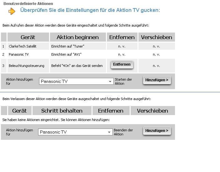

Hallo Listener,
leider funktioniert Dein Tipp nicht. Ich habe Scart am TV Gerät ausgeschaltet, kann in der Aktion Fern-sehen aber immer noch nicht die Reihenfolge ändern.
Ich hätte gerne, dass der letzte Befehl der Beleuchtungssteuerung vor dem Receiver eingeschaltet wird, also 2 Plätze nach oben rutscht.
Hier sieht man ganz gut, dass sich die Reihenfolge der Befehle nicht ändern lässt
Vielen Dank
Angel_33
Re: Standardaktionen verändern
bei deinem letzten Screenshot bist du aber an der falschen Stelle.
Altion-->Einstellungen-->Prüfen sie die Reihenfolge in der die Geräte eingeschaltet werden (letzter Punkt)

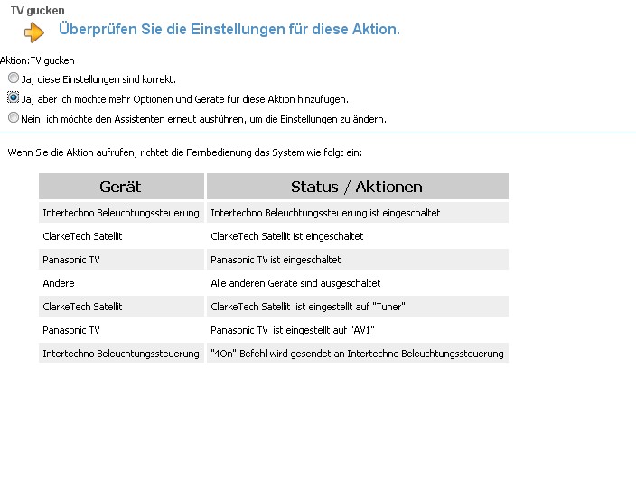

Beiträge: 18202
angel_33 hat geschrieben: Ich hätte gerne, dass der letzte Befehl der Beleuchtungssteuerung vor dem Receiver eingeschaltet wird, also 2 Plätze nach oben rutscht.
... und das geht nicht.
Der Ablauf einer Aktion ist immer so:
- zuerst die Geräte einschalten
- danach evtl. die Eingangs-Wahl durchführen
- am Schluss die zusätzlichen/nachträglich eingefügten Befehle senden

Beiträge: 18202
angel_33 hat geschrieben: Gibt es denn keine andere Möglichkeit, dass man in einer Aktion als erstes die Beleuchtungssteuerung einschaltet und einen Befehl absetzt und danach erst alle anderen Geräte ?
Nochmal: Nein, das geht nicht.
angel_33 hat geschrieben: Ich kann mir nicht vorstellen, dass ich der erste bin der seine Anlage über eine Funksteckdose ein- bzw. ausschalten möchte.
Natürlich bist Du nicht der Erste. Und es gibt auch irgendwo bei uns eine Lösung:
Verzögerung nach dem Einschalten der Steckdose durch den Support einbauen lassen.
Geh mal bitte auf die Suche danach.
