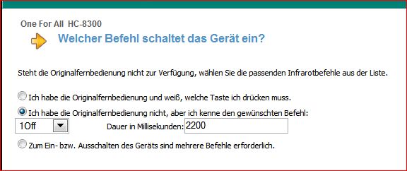

Hab mir die 6 Seiten hier jetzt mal durchgelesen und wollte jetzt mal die Lösung mit dem Gerät "OneForAll HC-8300" ausprobieren...
Doch finde ich - nachdem ich das Gerät angelegt habe - nirgends ne Einstellung für die Duration beim Ein-/Ausschalten.
Bin ich nur zu blind oder haben die das bei der Software rausgenommen?
die Duration ist bei der Konfiguration (entsprechendes Gerät - Einstellungen - Erweitertes Setup für dieses Gerät) der Ein- und Ausschaltbefehle, daneben in einem neuen Fenster, zu finden. In der Menüführung muss angegeben werden, dass das Gerät ausgeschaltet werden soll und getrennte Ein- und Ausschaltbefehle hat. Dass die Duration beim Einbinden nicht vorhanden ist, hatte ich auch schon. Dann das Gerät löschen und noch mal einbinden.
Danke, dass hatte ich auch schon probiert...
Also einfach der Fernbedienung gesagt, dass sie z.B. für meinen TV am Ende der Aktion 5 sec warten soll...
Und das Resultat war: 5 sec tut sich gar nichts, dann geht wieder zuerst der TV aus und dann erst mein TVolume...
So gesehen hat mein HC8300 (TVolume) einfach "mitgewartet"...
Danke für den Tipp: Panasonic "TH-42PX700 EU".
Werd ich mal probieren.
