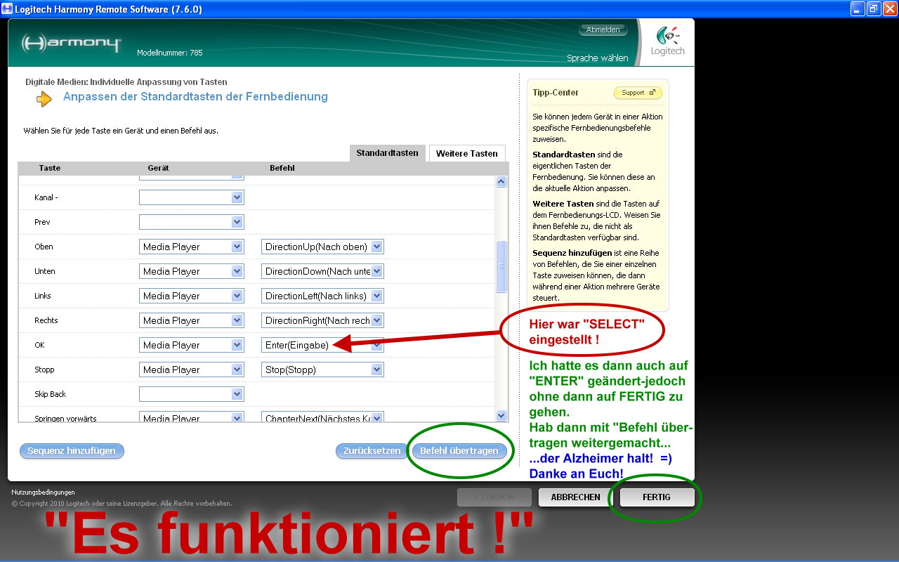

Mein einziger Knackpunkt ist die Bestätigungstaste, sprich die OK Taste in der Mitte der Curser-Tasten.
Momentan kann ich alles bedienen, die einzelnen Titel eines Musikalbum hinterlegen, jedoch kann ich zum Abspielen nicht die OK Taste nutzen, sondern muß die kleine ENTER Taste ganz unten rechts nehmen.
Dies funktioniert.
Wie kann ich den Befehl dieser kleinen Entertaste aud die OK Taste (Mitte) legen.
Vielen Dank!

entsprechende Aktion --> Tastenbelegung.
Fehlende Befehle von der Original-FB anlernen: Bild Harmony FAQ | Neuen Befehl anlernen (Binär; Originalformat)

ich habe auch den MM-FHDL. Allerdings mit der Harmony -One-, aber ich denke in der Programmierung ist da kein Unterschied!
Du solltest unter "Gerät" die Tastenbelegung für den FHDL ändern. Das ging bei mir mit den "Drop Down" Menues ganz einfach.
Zudem musst du die Einstellung in der Aktivität mit der du den FHLD verwaltest auch ändern!
Denn leider wird die Geräteeinstellung nicht automatisch auf die Aktionseistellung übernommen!
Zudem fehlen noch einige Tastaturbefehle des Fantec in der Grundeistellung der Harmony, die ich dann auch gleich mit vergeben habe!
Ich hoffe ich konnte dir damit helfen!
Wie gesagt, bei mir funst das wunderbar jetzt!

Hier war der Gedankenklemmer...
Danke!

Jupp,
so war es bei mir auch..!!
Die "E" Taste habe ich jetzt zum Selectieren!
