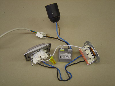

Re: Neues Intertechno-Funkmodul ITL-210 - erste Erfahrungen
Und noch die Anleitung von Intertechno für Wechselschaltungen...

Re: ITL-210 - Funk-Dimmer
Hallo Leute,
ich baue gerade mein Haus um und wollte eigentlich die beiden Module ITL-210 und ITL-230 verwenden.
Mein Elektriker sagt das der Hersteller eine Wechsel- als auch Kreuzschaltung ausschließt. Nun fragt er mich ob ich die Schaltung die "darhaj" gepostet hat getestet habe. Natürlich nicht weil ich gerade erst anfange und auch kein Elektriker bin.
Kann mir von euch jemand sagen ob die Schaltung tatsächlich funktioniert und bedenkenlos eingesetzt werden kann ???
Vielen Dank vorab,
Stefan
