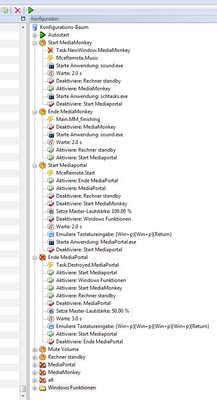

Mach es doch einfach so, dass du in EventGhost es so einrichtest, dass der Befehlssatz für DVB-Viewer nur dann aktiv ist, wenn DVB-Viewer auch wirklich gestartet ist. Wenn sich das Programm schließt kannst du die gleichen Befehle der Harmony benutzen um andere Funktionen auszulösen.
Bei mir habe ich MediaMonkey und MediaPortal abwechselnd laufen und je nachdem welches Programm läuft interpretiert EventGhost die Tasten anders. (Siehe Anhang)
Oder liegt das Problem wo anders?
