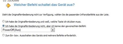

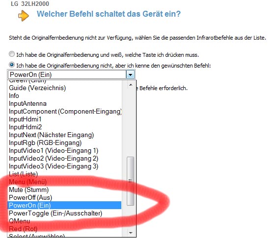

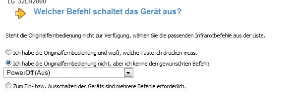

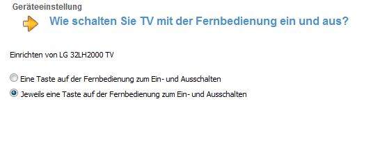

schau doch mal im Logitechprogramm nach, ob es für den Festplattenrekorder auch diskrete an und aus Signale gibt. Mein Fernseher sendet z.B. mit der Standardfernbedienung ein Powertoggle Signal (d.h. dass er umschaltet) genau wie dein Festplattenrekorder. Wenn es für jeden Zustand ein einzelnes Signal gäbe, könntest du deinem Rekorder diese Signale zuordnen und wenn die Harmony alles ausschaltet bekommt der Rekorder ein Aus-Signal. Wenn er dann schon aus ist, bleibt er auch aus.
Habe dir mal entsprechende Fenster für meinen Fernseher angehängt.
