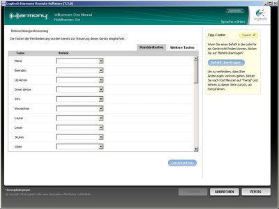

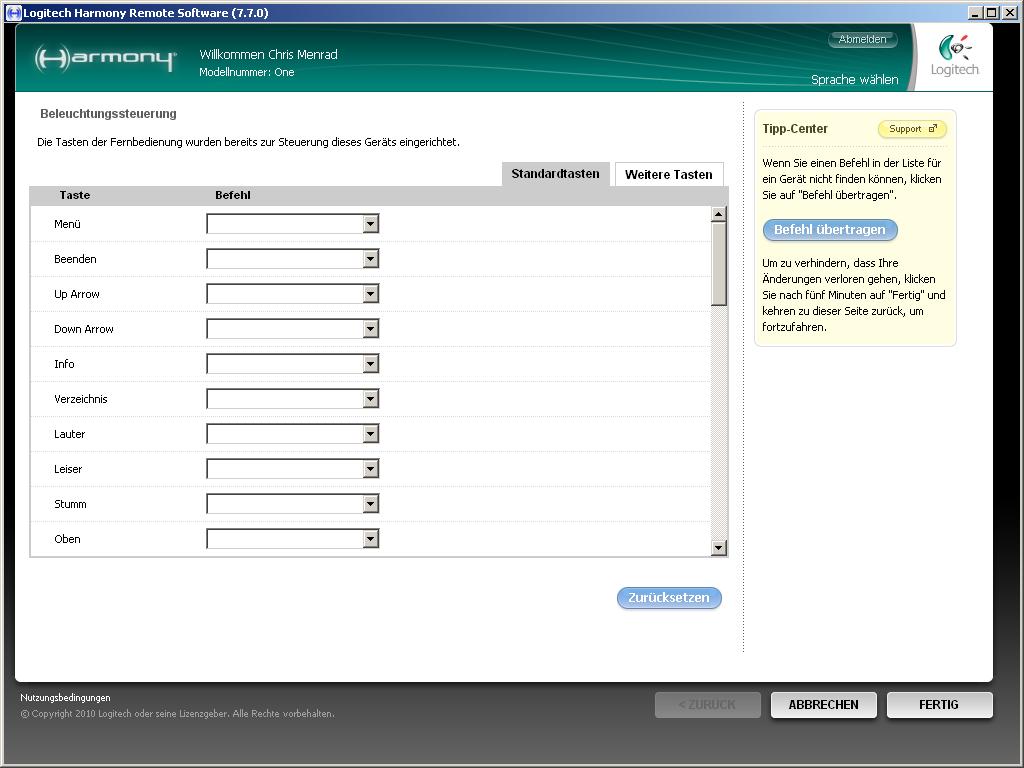

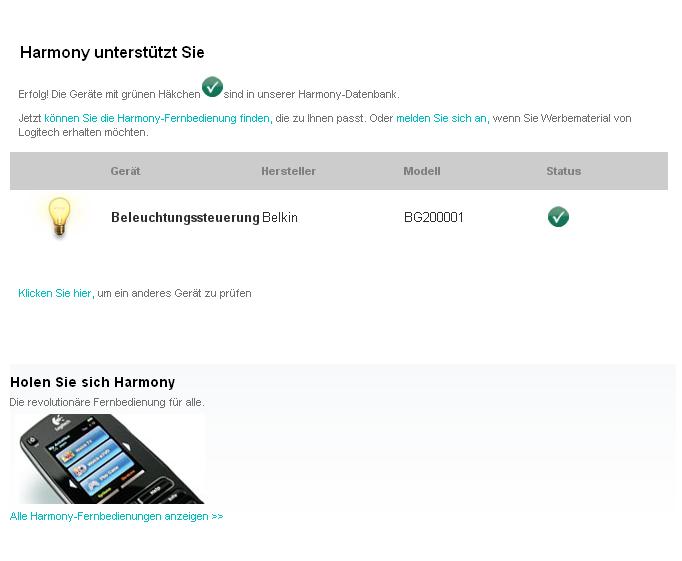

Der Überspannungsschutz ist von der Firma Belkin und heißt Conserve (Art.Nr. BG108000cb2M). Er wird mit der Fernsteuerung BG200001 angesteuert. Deren Codes sollten in der Datenbank von Logitech vorhanden sein (siehe Anhang1). Wenn ich allerdings das Gerät in meiner Harmony Software einrichten und die Tasten anpassen möchte, habe ich dort keinerlei Auswahlmöglichkeiten (siehe Anhang2). Woran liegt das? Wenn ich das richtig verstehe gibt´s dann auch keine Codes dazu, oder täusche ich mich? Ich meine wieso ist was ein Gerät in der Datenbank und keine passenden Tastenbelegungen dazu?

zu Problem 1: Da hat wieder mal jemand versucht ein funkgesteuertes Gerät anzulernen und ist natürlich gescheitert. Übrig geblieben ist dieses unbrauchbare Fragment in der Datenbank. Die Chancen das Gerät (über einen IR/RF-Wandler) mit der Harmony zu steuern stehen denkbar schlecht.

das Bild in Anhang 2 stammt nicht aus einem "Anlernversuch", sondern es wurde als Gerät Belkin BG200001 aus der Logitech-Datenbank eingefügt.
Ich bin folgendermaßen vorgegangen:
Button "Gerät hinzufügen" -> Automatisieren im Haushalt "Beleuchtungssteuerung" ausgewählt -> Hersteller "Belkin" -> dann "BG200001" (erscheint auch als Beispiel an der Seite)
Wenn ich bei meinen anderen Geräte so vorgehe, kann ich deren Tasten bearbeiten. Es stehen dann Auswahlmöglichkeiten zur Verfügung. Genau das ist hier nicht der Fall und deshalb ist mir unklar wieso ich das Gerät dann überhaupt aus der Datenbank auswählen und einfügen kann.
Du kannst es ja mal versuchen und das Gerät testweise bei Dir einfügen. Ich wäre dankbar wenn mir das jemand erklären könnte.

Hallo Fritzle,
Du hast da was falsch verstanden. Ich wollte dir nicht unterstellen, daß Du der Urheber des unbrauchbaren Datenbankeintrags bist. Das war sicher jemand ganz anderes, nur bist leider Du auf den unbrauchbaren Eintrag hereingefallen.
Ansonsten gelten (leider) meine Aussagen aus meinem ersten Post.
