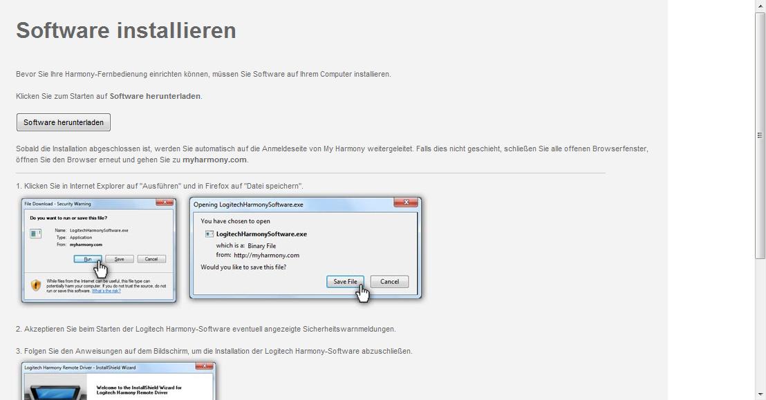

Konto eröffnet, Software runtergeladen und installiert, Klicke aufs Desktop-Icon, habe bereits ein Konto
und lande wieder bei "Software runterladen". Ebenso wenn ich den Link aus TheWolfs FAQ verwende
Ich kann einfach nirgendwo meine Zugangsdaten eingeben. Lande immer hier:
Re: [300] laufe gerade im "Kreis"
mit dem InternetExplorer gehts
Mit Firefox keine Chance. da komme ich einfach nicht auf die Seite um mich einzuloggen

habt Ihr den Silverlight Plugin für Firefox installiert? Denn "Software installieren" über myharmony bringt nix. Es fehlt der Plugin von der Microsoft homepage. Dann soltle es auch mit FF klappen.
So lief es hier zumindeset im BT.
@mario
Silbverlight hab ich drin, aber nach deinem Hinweis habe ich nochmal geschaut................aus irgend einem Grund war der deaktiviert. Danke :)
