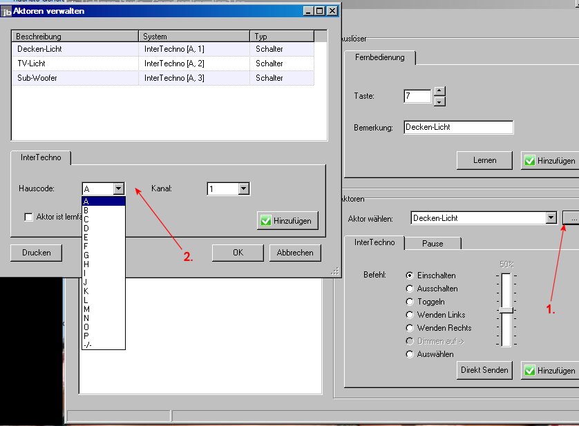

Chris
Chris
- Beiträge: 18188
Re: Funksteckdosen "gehäuft"
... aber aus der Software Lightman Studio. (siehe Bild)varadero17 hat geschrieben: Leider geht auch aus der Anleitung nicht hervor, wie der LM mit den Buchstaben (Familien) umgeht.
1. Auf die Schaltfläche rechts neben "Aktor wählen" klicken
2. In "Hauscode" den gewünschten Buchstaben auswählen
varadero17
Jupiii, danke!
Das habe ich erhofft. So gesehen, können weitere Dosen ebenfalls die PA werden, dann geht es eben mit C und wenn es sein muß, D weiter. Perfekt!
Dann mache ich mich auf den Weg, noch ein PA-Set zu kaufen und klatsche sie nebeneinander. Wenn es geht, reicht auch der LM mini, wenn nicht, wandern sie in den anderen Raum und es kommen die FS20 dazu.
Mit herzlicher Bitte um Absegnung
Varadero
