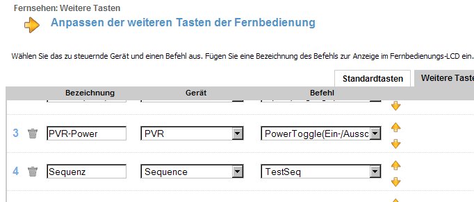

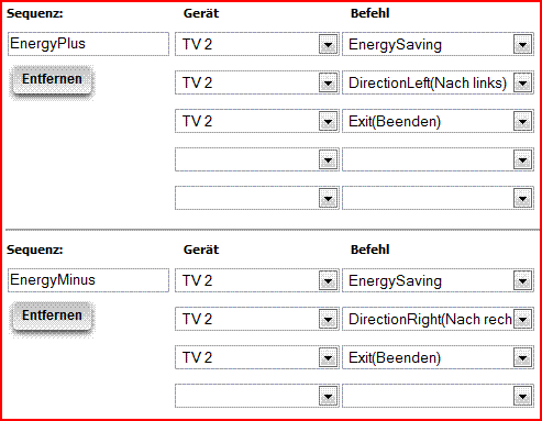

Ich habe zwei Bilder angehängt, in denen sowohl die Sequenzen, als auch die Verwendung in den Tasten ersichtlich ist:
Die Sequenzen...
Die Sequenzen...
Die Verwendung bei den Tasten...
Nach der Aktualisierung der FB sind auf der entsprechenden Seite im LCD die Tasten leer und auch die Funktion ist nicht vorhanden.
Mit dem Logitech-Support habe ich einen Hardwarereset der Harmony FB durchgeführt, die Softwareversion der Harmony Remote Software ist 7.7.0.
EDIT: Die Sequenzen werden in der Software durchaus richtig gespeichert und angezeigt, sie werden nur nicht mehr auf die Harmony übertragen!
