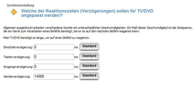

Hier als Beispiel die Verzögerungen meines Geräte-Dummys.

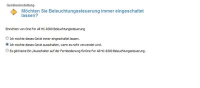

In Deinen Einstellungen befindet sich jedoch ein Fehler:
Du hast eingestellt, dass der 8300 dauerhaft eingeschaltet bleibt! Du musst jedoch einstellen "ich möchte das Gerät ausschalten, wenn es nicht verwendet wird" ! Ansonsten geht die Harmony immer davon aus, dass der 8300 eingeschaltet ist und der "On"-Befehl wird (in einer Aktion) erst gar nicht gesendet! Verändere diesbezüglich Deine Einstellung wie nachstehender Screensot zeigt und wenn Dein Einschaltbefehl für den 8300 tatsächlich "10On" ist, dann müsste eigentlich die Funksteckdose auch eingeschaltet werden...
