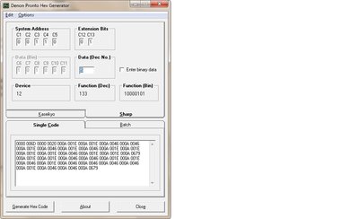

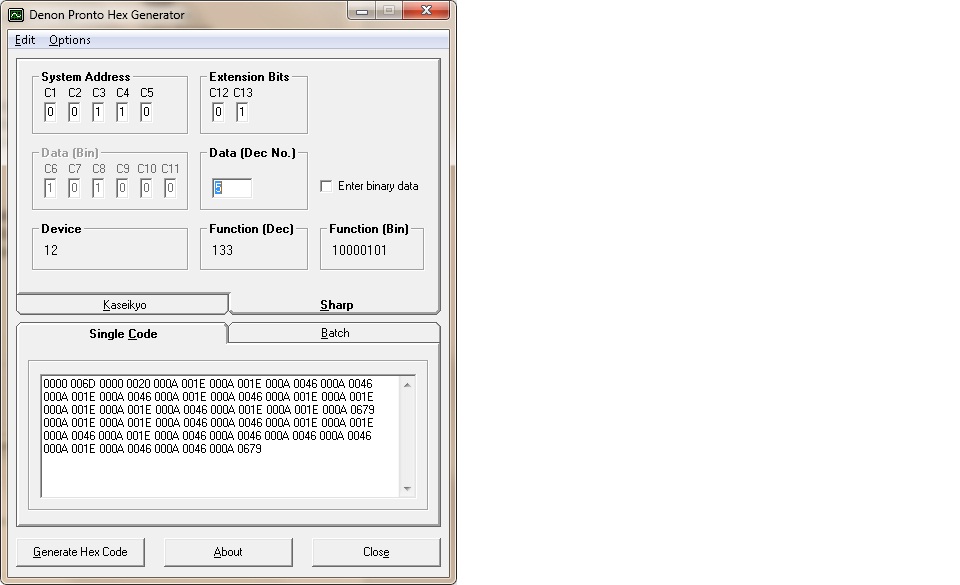

Re: Lautstärke AVR auf ein bestimmtes Mass setzen
Ich habe mal ein Excel-Sheet mit Fernbedienungscodes für aktuelle Denon AVR gefunden. Mittels Device und Function konnte man sich von einem DenonHexGenerator Pronto-Codes ausgeben lassen.
Darin standen auch Lautstärkecodes für -40dB und -20dB, dazwischen gibt es nichts. -40dB ist ja noch brauchbar, -20dB hat bei mir hingegen hat schon Potenzial, die Nachbarn empfindlich zu stören.
Die einzigen, für mich brauchbaren Codes aus dem Excel-Sheet waren Subwoofer Vol.+ und Subwoofer Vol.-. Die habe ich mir auf die obere Wippe der H900 gelegt, damit ist auch mein alter Subwoofer mit Drehreglern von der Couch "fernbedienbar" geworden, ohne ins Setup des AVR zu müssen.
Hmm, interessant.
Kanst Du diese excel-Liste hier reinstellen?
Sind die Codes nicht gleich Codes?
Wären denn die Codes aus der Liste direkt für H555 brauchbar? (Mein AvR ist 3806, nicht mehr so aktuell, aber immer hin)
Danke
Alex
Was heisst das?Michi1965 hat geschrieben:Mittels Device und Function konnte man sich von einem DenonHexGenerator Pronto-Codes ausgeben lassen.
Danke
Alex
Das Du einen Denon hast, hast Du vorher mit keiner Silbe erwähnt. Für den 3806 sollten sie bestimmt passen, auf meinem 4306 gehen sie jedenfalls. Die Pronto-Codes kann der Support in Dein Geräteprofil einfügen.
-20dB: (Dev.12 / Funct. 133)
0000 006D 0000 0020 000A 001E 000A 001E 000A 0046 000A 0046 000A 001E 000A 0046 000A 001E 000A 0046 000A 001E 000A 001E 000A 001E 000A 001E 000A 0046 000A 001E 000A 001E 000A 0679 000A 001E 000A 001E 000A 0046 000A 0046 000A 001E 000A 001E 000A 0046 000A 001E 000A 0046 000A 0046 000A 0046 000A 0046 000A 001E 000A 0046 000A 0046 000A 0679
-40dB: (Dev.12 / Funct. 134)
0000 006D 0000 0020 000A 001E 000A 001E 000A 0046 000A 0046 000A 001E 000A 001E 000A 0046 000A 0046 000A 001E 000A 001E 000A 001E 000A 001E 000A 0046 000A 001E 000A 001E 000A 0679 000A 001E 000A 001E 000A 0046 000A 0046 000A 001E 000A 0046 000A 001E 000A 001E 000A 0046 000A 0046 000A 0046 000A 0046 000A 001E 000A 0046 000A 0046 000A 0679
