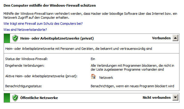

Wie auch immer, ich hab Dir mal ein paar Screen-Shot's meiner Internet/LAN/Netzwerk-Einstellungen zusammen gestellt.
Evtl. findest Du daran ja einen Unterschied.
Hier ist nichts drin, da die Einwahl zu T-Online vom Router vorgenommen wird.
