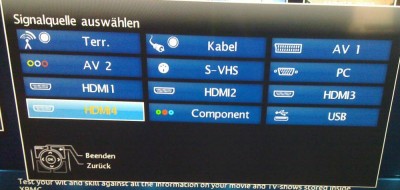

Zentraler Baustein meines Heimkinos ist der AVR (Daten sind hoffentlich alle unten sichtbar). Der TV dient i.d.R. nur als Bildgeber für aufgezeichnete Sendungen vom HTPC. Gelegentlich schalte ich dennoch auf TV um oder wechsle auf die am TV angeschlossene USB-Platte. Dann muss die Harmony den Eingang am TV umschalten. Wie offenbar bei allen Grundig-TV wird über eine Taste das Menü aufgerufen, mit den Navigationstasten zum Eingang gewechselt und dieser dann bestätigt. Soweit alles Standard und für die Harmony eigentlich kein Problem (Methode 3).
Erster Versuch: Die Reihenfolge der Eingänge wurde in der Software angepasst und als Navigationstaste wurde DirectionDown gewählt (so war auch die Voreinstellung bei der Ersteinrichtung). Grund war, dass in meinem Fall so die kürzesten Wege entstehen (zumindest für einen vor dem TV sitzenden Menschen). Leider scheiterte dieses Setup an der stümperhaften Firmware auf dem Grundig, die zwar innerhalb des matritzenartig angeordneten Felds eine Navigation in beliebiger Richtung zulässt, nicht jedoch am Rand. dort darf nur links/rechts navigiert werden, nicht aber hoch/runter. Dann passiert nämlich gar nichts. So versuchte die Harmony fleissig, aber erfolglos, am unteren Rand der Matrix einen Schritt nach unten zu gehen und somit an den obersten Eintrag zu kommen.
Zweiter Versuch: Eingangsreihenfolge wieder "normalisiert" und als Navigationstaste DirectionRight gewählt. Damit kann die Harmony definitiv durch die ganze Matrix wandern und dann wieder von vorne anfangen. Jetzt nimmt die Harmony aber eine Abkürzung und navigiert nicht mit der einen vorgegebenen Navigationstaste durch die Eingänge, sondern nimmt munter eine der anderen Richtungstasten um "schneller" ans Ziel zu kommen. Ergebnis: offenbar willkürliche Eingänge werden ausgewählt, manchmal wird gar nicht gewechselt, obwohl es nötig wäre und manchmal wird gewechselt, obwohl der Eingang gleich bleiben soll. Ich bin inzwischen soweit, dass ich den Eingangswechsel am liebsten aus den Aktionen herausnehmen und wieder manuell vornehmen möchte. Aber wozu habe ich dann überhaupt eine Harmony? (Anmerkung: Ein-/Ausschalten mache ich bereits manuell, da die Geräte zu lange brauchen um mal spontan vom HTPC zum DVB-T zu wechseln).
Weiß jemand Rat? Gibt es einen Trick um die Eingangswahl irgendwie sinnvoll nutzbar zu machen? Ich weiß momentan nicht weiter.

OK, da es nicht ganz offensichtlich ist: ich habe die FAQ gelesen, ich habe den Eintrag über die Eingangswahl durchgelesen, ich habe alle möglichen Änderungen bei der Eingangswahl durchprobiert, aber das Problem ist ganz eindeutig, dass sich hier zwei Doofe getroffen haben und permanent aneinander vorbeireden.
Zum einen die Harmony, die zwar einerseits für den drei-Tasten-Betrieb konfiguriert werden will (eine Taste für das Menü, eine Taste für die Navigation, eine Taste für die Auswahl), dann aber doch mehrere Tasten für die Navigation benutzt. Zum anderen der Grundig-TV, der im Menü mit den Eingängen unlogischerweise nicht an jedem Rand in jede Richtung den "Überlauf" zulässt. Es fällt mir an der Stelle schwer zu sagen, welcher der beiden Entwickler in dem Punkt den größeren Mist gebaut hat. Beide haben auf jeden Fall schwer nachvollziehbare Verhaltensweisen eingebaut und der Kunde ist in dem Fall der Dumme der sich damit herumärgern muss.
Wegen des Ein-/Ausschaltens: Die Zeiten der Siemens-Box nannte ich bereits, der TV braucht auch etwa 30 Sek. zum einschalten, das will ich nicht alles in einem Umschaltvorgang drin haben, wenn ich z.B. mal Radio höre. Und dafür brauch ich auch den TV -- aber nicht immer. Also schalte ich die Geräte lieber selber an und aus. Die Umschaltung der Eingänge ist aber sehr bequem, wenn sie denn richtig funktioniert.

Mann, ich könnte die Wände hochgehen. Eben habe ich es wieder in ganz in Ruhe getestet. Wenn ich von TV auf HTPC umschalte, also im Fernseher von Eingang Terr. auf HDMI4, dann passiert gar nichts. Sie will also einen Schritt nach oben machen, was eigentlich auch Sinn macht (s. Screenshot), der Grundig aber nicht zulässt. Wenn ich die Hilfe bemühe, dann geht die Harmony brav alle Eingänge durch, mit einzelnen Schritten nach rechts wohlgemerkt. Ist sie bei HDMI4 angelangt und bestätige ich, dass das Problem gelöst ist, lacht sie mich beim nächsten Versuch glatt wieder aus. Von HDMI4 nach Terr. geht sie in drei Schritten nach rechts. Von Terr. nach HDMI4 will sie wieder einen Schritt nach oben machen.
Ich fühl mich irgendwie verar.......
So bequem die Harmony ist, aber solche Macken verleiden sie mir.

Wenn die falschen Befehle gesendet werden, kann es eigentlich nicht die Geräteverzögerung sein.
Aber wenn Du keinen Bock zum Testen mit einem anderen Gerät hast, weiß ich auch nicht weiter und kann nur auf den Support verweisen. Vielleicht hat ja jemand anderes hier noch eine Idee.

wenn du in der Eingangswahl nur rechts/links hinterlegt hast dann "will" die Harmony bestimmt keinen Schritt nach oben machen

In der Konfiguration ist lediglich eine "Richtung" hinterlegt, nämlich "rechts". Schon, dass die Harmony eventuell versucht per "links" abzukürzen, widerspricht der vorgenommenen Konfiguraton und dürfte nie passieren. Wenn Logitech sich für so clever hält und davon ausgeht, dass dort wo es nach rechts geht, es auch nach links geht, dann sollten sie das in der Konfiguration besser abfragen.std hat geschrieben:Hi
Wenn die Auswahl im Bild oben auf Terr. steht und die Harmony soll auf HDMI4 wechseln, kann das in der Realität auf drei Arten passieren:
neun Schritte nach rechts
oder
drei Schritte nach links
oder
drei Schritte nach unten
Das einzige was nicht geht, ist ein Schritt nach oben.
Beim Aktionswechsel ruft die Harmony zwar das Menü auf, aber es passiert nichts weiter. Mangels irgendeiner Rückmeldung auf der H ob gerade ein Befehl gesendet wird, kann ich nur raten was sie tut. Entweder versucht sie einen Schritt hochzugehen oder sie tut gar nichts (oder sie versucht irgendeinen anderen unisnnigen Code zu senden, aber das ist rein spekulativ). Beides ist völlig dummes Zeug und wäre ein Fehler in der Software. Immerhin schafft sie es, von HDMI4 nach Terr. zu wandern und über die Hilfe geht sie auch schrittweise nach rechts. Also warum zum Geier merkt sie sich das nicht, dass es so geht?

Hallo, ich meine das du als TV ein Gerät von Grundig in deiner Geräteliste hast "46VLE7130" dieses Gerät gibt es in der Logitech Liste mit der Endung "BF" heißt somit für TV "GRUNDIG 46VLE7130 BF". Bei mir tauchten nach dem Wechsel der Typenbezeichnung auch die, für den Eingangswechsel von HDMI1-HDMI..xy so wichtigen inputBefehle auf.

Ich will damit sagen, du solltest deinen TV löschen und mit der neuen Typenbezeichnung "46VLE7130 BF" neu erfassen. Natürlich auch alle Aktionen in die Tonne hauen und neu anlegen, am besten jeden Schritt probieren.
Die Methode2 für die Eingangswahl hat die Befehle = inputHDMI1 usw.
