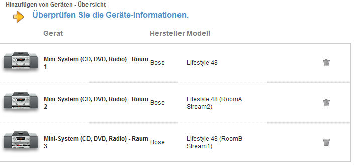

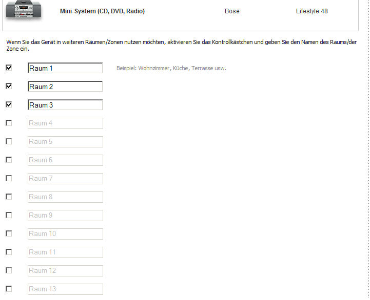

Ich denke schon.Steeby hat geschrieben: Frage: kann ich die H900 soweit nutzen, dass Sie auch Raumcodes kann?
Du hast aber für jeden Raum ein separates Gerät in Deiner Konfiguration.
Konkret:
Nach dem Anlegen des Gerätes wählst Du die Räume aus, die Du nutzen willst (im meinem Beispiel drei) ... ... und das Ergebnis sieht dann letzendlich so aus:

- Beiträge: 18036
Re: Harmony 900 und Bose Raumcodes
Mit/für die Lifestyle 35 Series IV gar nicht.Steeby hat geschrieben: wie bist du dahin gekommen?
Lediglich für die Lifestyle 35 (ohne die Erweiterung "Series IV"), indem Du nur 35 als Bezeichnung angibst.
Dann kannst Du zwei Räume aktivieren, bei der 48 dagegen weitaus mehr.
