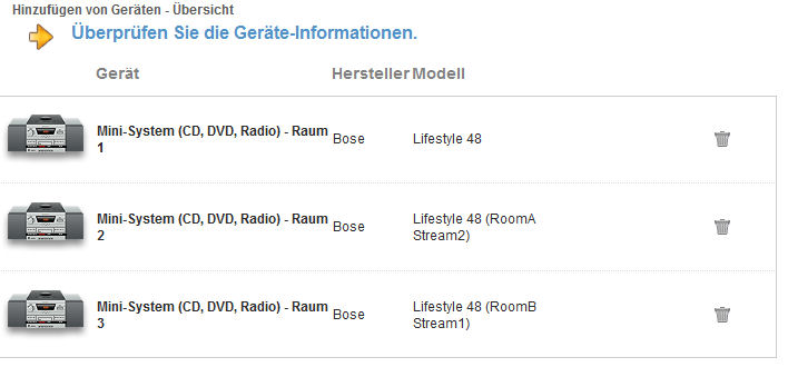

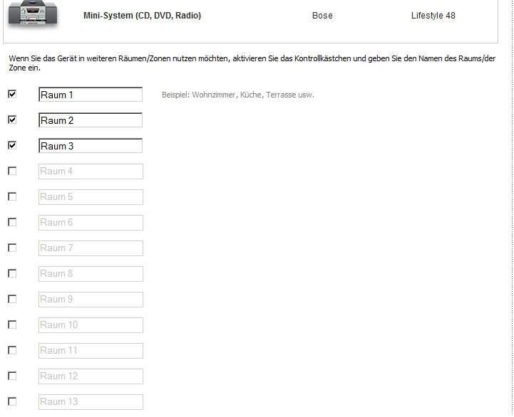

Du hast aber für jeden Raum ein separates Gerät in Deiner Konfiguration.
Konkret:
Nach dem Anlegen des Gerätes wählst Du die Räume aus, die Du nutzen willst (im meinem Beispiel drei) ...
... und das Ergebnis sieht dann letzendlich so aus:

Lediglich für die Lifestyle 35 (ohne die Erweiterung "Series IV"), indem Du nur 35 als Bezeichnung angibst.
Dann kannst Du zwei Räume aktivieren, bei der 48 dagegen weitaus mehr.
