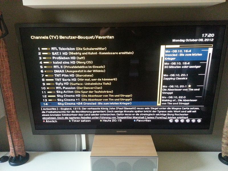

Hi Leute.
Hab 2 kleine problemchen welche ich nicht in den Griff bekomme. Bekam letzte Woche meine DM7020HD und meinen Samsung PS60E6500.
Hab natürlich sofort die Harmony um programmiert - funktioniert auch soweit wunderbar.
Wenn ich aber auf die Aktion "Fernsehen" gehe schaltet er alles richtig ein, wählt auch den richtigen Eingang und dann schaltet die Dreambox plötzlich zur Senderübersicht (siehe Anhang).
Mein nächstes Anliegen: Wenn ich beim Samsung Mute drücke wird das Symbol leider nicht ausgeblendet. Auch nach Stunden springt das fröhlich hin und her (Einbrennschutz).
Nun hab ich versucht der Harmony zu erklären Volume up / down auszuführen beim Aktionswechsel. Leider macht sie das nur einmal. Gibt es da noch andere Möglichkeiten oder muß ich die Befehle jetzt 20x einpflegen?

Spock hat geschrieben:Nun hab ich versucht der Harmony zu erklären Volume up / down auszuführen beim Aktionswechsel. Leider macht sie das nur einmal. Gibt es da noch andere Möglichkeiten oder muß ich die Befehle jetzt 20x einpflegen?
Versuche es mal so: http://www.harmony-remote-forum.de/view ... =52&t=3151
Zur Dreambox glaube ich neulich hier mal was gelesen zu haben - mit nem "Exit" Befehl nach / in der Eingangswahl. Vielleicht weiß jemand was ich meine.

für die Dreambox gibts mehrere Lösungen. Such dir eine aus: http://www.harmony-remote-forum.de/view ... t=dreambox
TV-Ton abschalten: http://www.harmony-remote-forum.de/view ... =52&t=3151

Der Exit Befehl hat super funktioniert. Mich wundert es nur daß ich dieses Phenomen nicht mit meiner DM800 hatte. :?:
Das mit dem Ton versuche ich am Wochenende. Hab den Support mal angeschrieben, mit dem HC8300 hab ich es nicht hin bekommen - scheiterte schon an an den Zeiten welche ich nicht einstellen konnte. :oops:
Danke schonmal für eure hilfe. :)

Spock hat geschrieben: ... mit dem HC8300 hab ich es nicht hin bekommen ...
Wieso HC8300?
In dem Thread zur Ton-Abschaltung steht doch ganz klar:
Man legt sich das "stillzulegende" Gerät ein zweites Mal an
... und damit ist Dein TV gemeint.
Re: Harmony 900 + Dreambox 7020HD + Samsung PS60E6500
TheWolf hat geschrieben:Wieso HC8300?
HC8300 hatte früher eine Duration und wird deshalb im Thread genannt. Ich hatte damals auch mal das Problem, dass sich, durch den gleichen nochmal eingerichteten, beide Fernseher gegenseitig bei den Verzögerungen beeinflusst haben.
Schwarz hat geschrieben: Ich hatte damals auch mal das Problem, dass sich, durch den gleichen nochmal eingerichteten, beide Fernseher gegenseitig bei den Verzögerungen beeinflusst haben.
Hmmm,
auch wenn Du alle Verzögerungen des "Stumm-TV's" auf Null setzt?
Dann dürfte/sollte sich eigentlich keine Beeinflussung ergeben. Aber -wie gesagt- sollte ... :mrgreen:
TheWolf hat geschrieben:auch wenn Du alle Verzögerungen des "Stumm-TV's" auf Null setzt?
Weiß nicht mehr wie das war. Wenn ich mich recht erinnere war das alles nicht mehr nachvollziehbar. Auch nicht mit dem Modell eines anderen Herstellers. Ich habe dann den HC 8300 genommen. Damit ging es dann.
beim HC8300 hat Kogitech doch die Duration raus genommen, hab ich glaub ich gelesen
Einfach nen Panasonic-TV als Dummy-Gerät nehmen, die Volume-Befehle von der Original-FB anlernen, und die dann als Ein-/Ausschaltbefehle des Panasonic definieren

So, eben wieder heim gekommen.
habe Antwort von Support erhalten:
vielen Dank für Ihre Anfrage an unseren technischen Support.
Ich habe Ihnen für das Gerät TV2 eine Duration gesetzt. Bitte aktualisieren Sie Ihre Fernbedienung, damit die eingegebenen Veränderungen auf Ihre Harmony übertragen werden. Nach der Aktualisierung ist es möglich, dass die Harmony mit der ersten Aktion nicht mehr mit Ihren Geräten synchronisiert ist und nicht die richtigen Geräte ein/aus schaltet oder die falschen Eingänge wählt. Diese Fehler zuerst mit der "HELP" Taste beheben und dann weiter testen.
Werd ich am Wochenende testen. :)

Hi Leute.
Hab den Dummy eingefügt und alles funktioniert perfekt. Ich danke euch. :gut: :D
