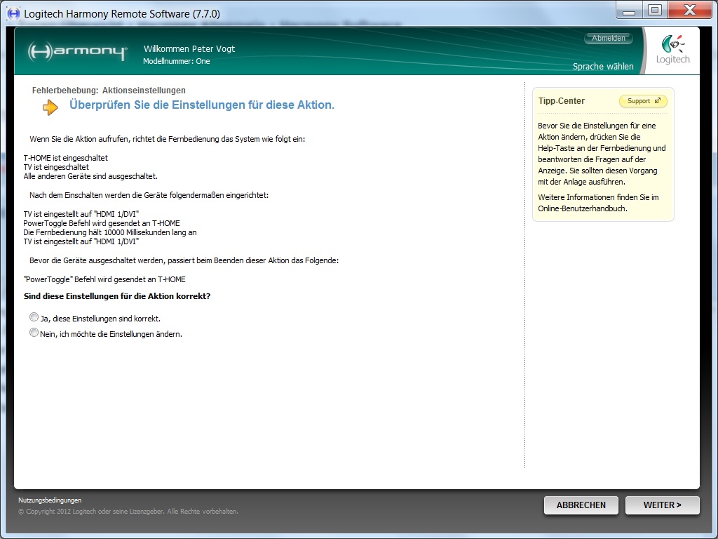

Ich habe Probleme mit dem Umschalten des Samsung TVs auf HDMI 1.
Da ist der Telekom Media Receiver angeschlossen.
Der TV geht an, der Media Receiver geht an. Zeitverzögerung 5 sec.
Das TV-Menue für die Eingangsquellen erscheint und verschwindet wieder und der TV Kanal 3 wird angewählt.
Einschalten vom Media Receiver geschieht nicht "freiwillig". Ich mußte einen extra Befehl in die Aktion setzen.
Ausschalten vom Media Receiver geschieht auch nicht "freiwillig". Ich mußte einen extra Befehl in die Aktion setzen.
Der Samsung TV ist mit der 3. Methode (für Samsung) konfiguriert.
Wie kann ich das Problem angehen?

Das kann und darf nicht sein.T400 hat geschrieben: Einschalten vom Media Receiver geschieht nicht "freiwillig". Ich mußte einen extra Befehl in die Aktion setzen.
Bevor Du die nächsten Fragen beantwortest, schmeiß die PowerToggle-Befehle aus der Aktion raus.
- Schafft es die Hilfe, den Receiver einzuschalten?
- Hast Du den Receiver in der Einschalt-Reihenfolge mal an die erste Stelle geschoben?
- Wie hoch ist die Geräte-Verzögerung beim Receiver?
- Musst Du mit der Original-FB des Receivers den Power-Button zum Einschalten länger gedrückt halten?
- Was soll die Verzögerung von 10 Sekunden bewirken?
- Warum ist der Eingangs-Befehl "HDMI 1/DVI" zweimal in der Aktion drin?
