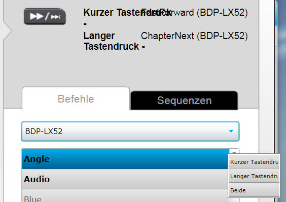

Beispiel aus meiner Aktion "BluRay" und dem BluRay-Player: Zum Screen-Shot:
Der "zerrissene Text" [Kurzer Tastendruck] stammt nicht aus meiner Feder sondern liegt an der fehlerhaften Umsetzung des Textes in's Deutsche.
Zu sehen ist, dass der [kurze Tastendruck] den Befehl [Forward], der [lange Tastendruck] den Befehl [ChapterNext] beinhaltet.
