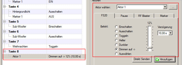

Natürlich gibt's die und wenn Du Dir Lightman Studio mal in Ruhe angesehen hättest, wärst Du selbst drauf gekommen. :wink:
So gehst Du vor:
1. Du legst eine neue Lichtszene an
2. Im Bereich "Aktoren" gehst Du auf den Reiter "Pause" und wählst Deine 10 Sekunden aus. Dann "Hinzufügen" klicken
3. Jetzt gehst Du dort zurück auf "FS20", suchst Du den gewünschten FS20-Dimmer aus, wählst den %-Wert und klickst auf "Hinzufügen"
Am Ende sieht das dann so aus:

Danke für die INFO das genau geht aber nicht wenn ich den befehl auslöse ´kommt immer sofort die Änderung und nicht die zeit wo eingestllt ist !!! Ich meine aber keinen Verzögerten auslösevorgang, Ich Möchte auslösen und in der Zeit von zb. 10 oder 20sec soll dann das licht auf zb. 6% fahren !!!

kgb hat geschrieben: Ich Möchte auslösen und in der Zeit von zb. 10 oder 20sec soll dann das licht auf zb. 6% fahren !!!
Also das hier:

Hallo Ja genau so habe ich das auch am LM. eingestellt nur kommt es zu keiner Verzögerung !
Das Licht geht's sofort auf den einstel. %satz !!!
