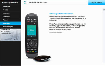

Sofern wir bei der Ersteinrichtung das Anlegen der Favoriten übersprungen haben ...
... sehen wir im Konto unter "Favoriten" nur diese Seite:
:arrow: Der Punkt "Bevorzugte Kanäle einrichten" muss nun zuerst komplett durchlaufen werden, bevor wir die folgende Seite sehen.

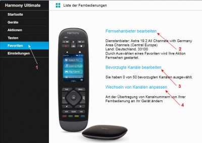

Von der Übersichts-Seite aus klicken wir links auf Favoriten (1) ...
... und arbeiten uns nacheinander durch die Punkte Fernsehanbieter bearbeiten (2), Bevorzugte Kanäle bearbeiten (3) und Wechseln von Kanälen anpassen (4).

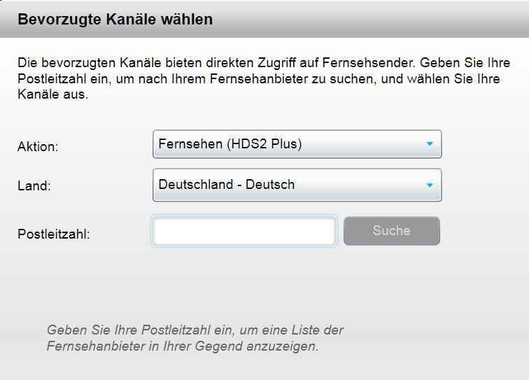

    :arrow: Das Auswahlfeld "Aktion" erscheint nur wenn mindestens ZWEI Aktionen vom Typ "Fernsehen" angelegt sind
    :arrow: Wenn man bei Aktion eine andere Aktion als die vorgegebene auswählt, wird später immer diese ausgewählte Aktion gestartet, sofern man einen der Favoriten antippt.
    :arrow: Beim Aktions-Namen ist auch direkt zu sehen, welches Gerät später das Umschalten der Sender über die Favoriten vornimmt (hier: HDS2 Plus).

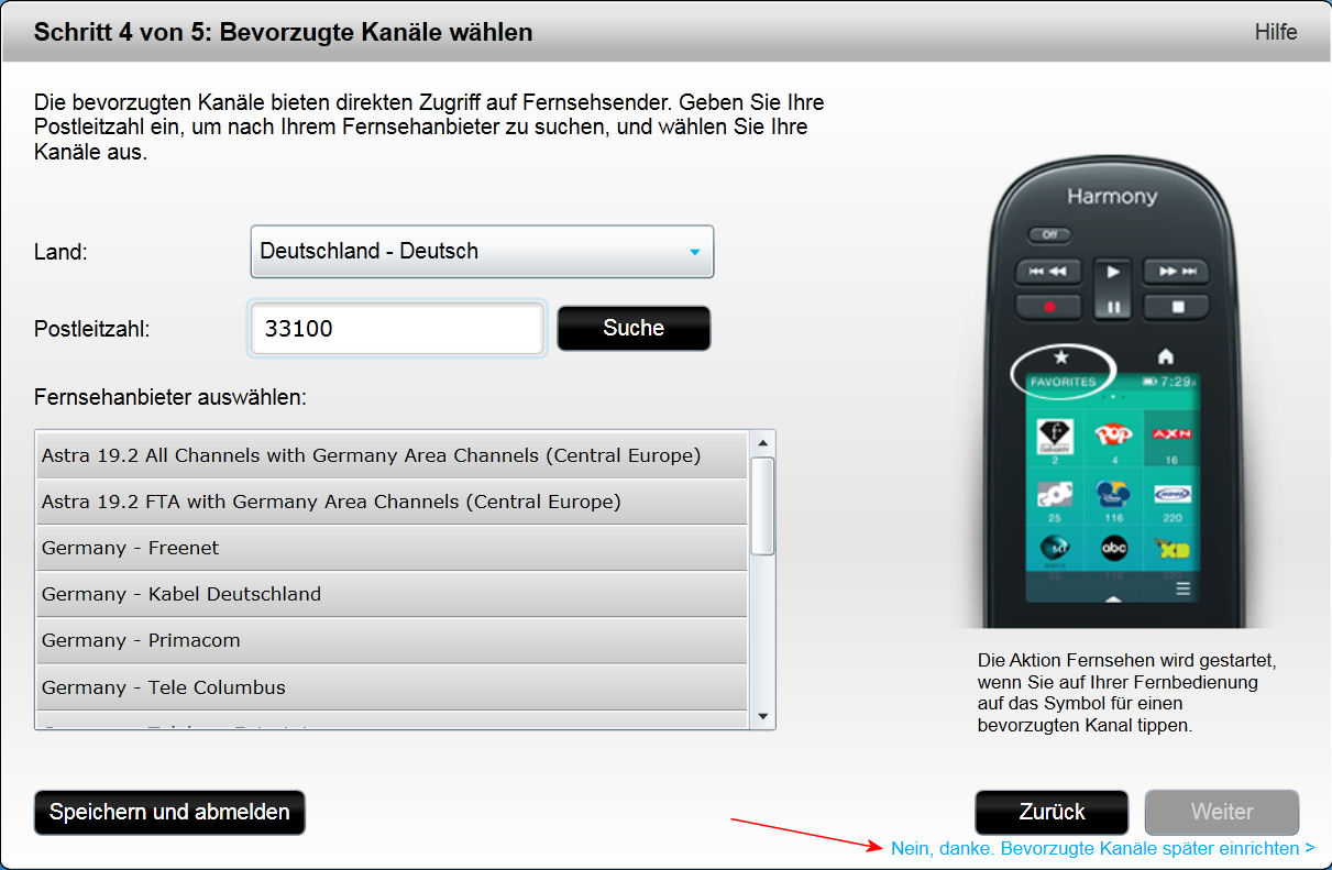

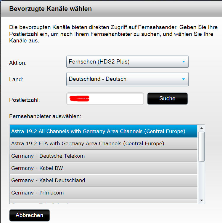

    Im Eingabe-Feld Postleitzahl geben wir unsere Postleitzahl ein nud klicken auf Suche.
    Nun werden uns alle Anbieter angezeigt. Diese umfassen neben den bekannten Kabel-Anbietern auch zwei "SAT-Anbieter".
    Beide unterscheiden sich darin, dass bei "All Channels with Germany Area Channels" auch die HD+-Sender enthalten sind, während diese bei "FTA with Germany Area Channels" nicht enthalten sind.
    Mein Tip: :idea: Wählt immer "All Channels with Germany Area Channels" aus, auch wenn ihr (noch) keine HD+-Sender empfangt. Sonst müsst ihr -beim späteren Anbieter-Wechsel- alle Favoriten neu anlegen.

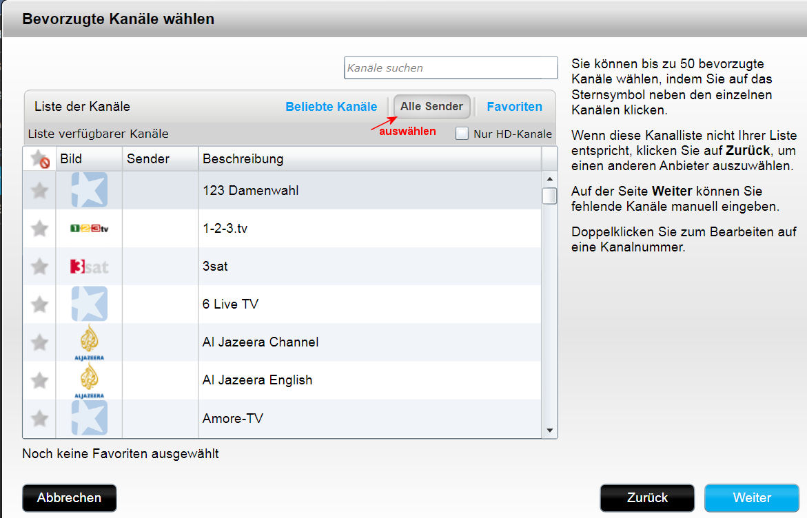

    Im Folge-Bild zeigt uns Logitech standardmäßig die Bevorzugten Kanäle. Nach welchem Schema Logitech diese Sender ausgewählt hat, bleibt wohl ewig ihr Geheimnis.
    Daher wechseln wir direkt auf Alle Sender.
    Nun kann man langwierig durch die Sender-Liste wandern und nacheinander jeden gewünschten Sender anklicken.

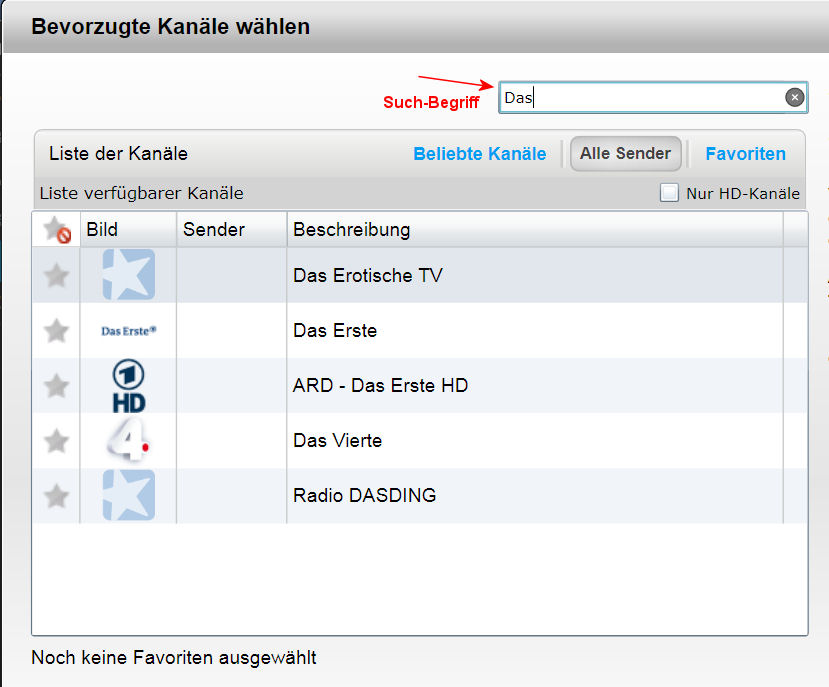

    Weitaus einfacher ist es, die Suche zu verweden.
    Dazu geben wir im Suchfenster einen Teil des Sender-Namens ein ...
    ... und sehen direkt die zu diesem Begriff "passenden" Sender.

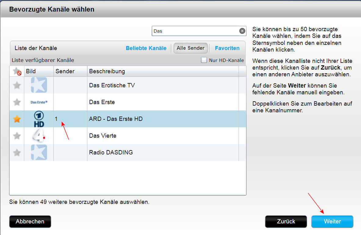

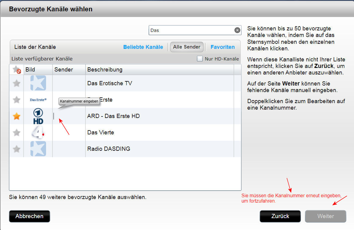

    Wir klicken einmal auf den gewünschten Sender und sehen sofort den Hinweis, dass noch etwas fehlt. Nämlich die Kanal-Nummer.
    Erst wenn diese eingegeben wurde, wird die Schaltfläche Weiter aktiviert.
    Diese klicken wir jetzt natürlich noch nicht an, sondern gehen wieder oben auf das Feld Suche um alle anderen Sender auszuwählen.

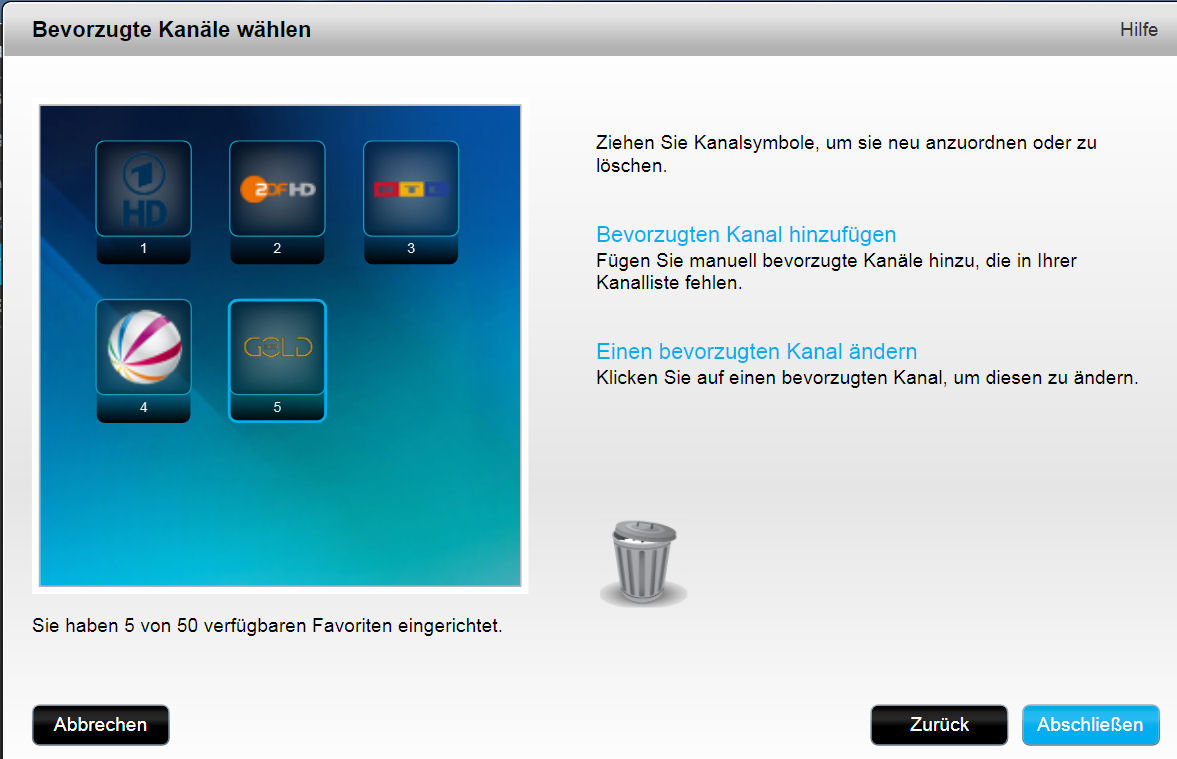

    Erst wenn wir alle gewünschten Sender so ausgewählt haben, klicken wir auf Weiter und sehen alle unsere Favoriten.

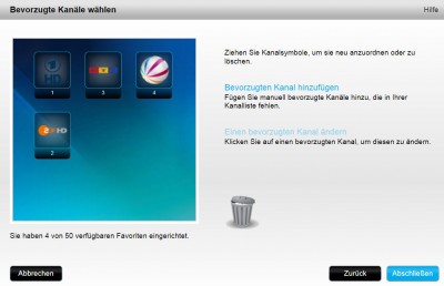

    Leider hat Logitech es noch immer nicht geschafft, die Favoriten in der Reihenfolge anzuzeigen, in der wie sie ausgewählt haben (Sortieren nach Kanal-Nummer scheint ein Fremdwort zu sein). :roll:

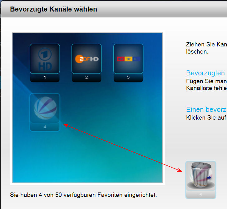

    Also bleibt uns nur, die Favoriten selbst in die richtige Reihenfolge zu schieben.
    Dazu klicken wir eine Favoriten an, halten die linke Maustaste gedrückt und schieben ihn an die gewünschte Position.
    Das ist bei wenigen Favoriten fix erledigt, bei einer großen Menge aber schon aufwendig und nervig.

    Natürlich lassen sich Favoriten auch löschen.
    Dazu wird der zu löschende Favorit einfach in den Mülleimer gezogen.

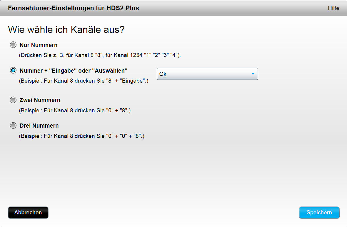

  3. Wechseln von Kanälen anpassen
    Zurück zum Inhalts-Verzeichnis
    Der letzte, aber sehr wichtige Punkt der Favoriten ist Wechseln von Kanälen anpassen.
    Darüber wird festgelegt, wie das Gerät nach dem Empfang der Kanal-Nummer reagieren soll.
    • Nur Nummern: Es wird nur die Kanal-Nummer gesendet. Das Gerät wartet danach u.U. noch einige Zeit, ob weitere Befehle kommen. Falls nicht, schaltet das Gerät dann auf diesen Kanal.
      :arrow: Dies ist die langsamste Methode des Sender-Wechsels.
    • Nummer + "Eingabe" oder "Auswählen": Hier wird nach dem Senden der Kanal-Nummer automatisch der ausgewählte Bestätigungs-Befehl gesendet, wodurch das Gerät sofort auf diesen Kanal umschaltet.
      :arrow: Dies ist die schnellste Methode des Sender-Wechsels.
    • Zwei Nummern: Hier werden immer zwei Ziffern gesendet, auch wenn die Kanal-Nummer nur einstellig ist.
    • Drei Nummern: Hier werden immer drei Ziffern gesendet, auch wenn die Kanal-Nummer nur ein- oder zweistellig ist.
