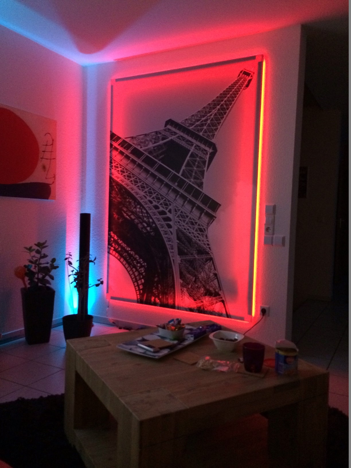

http://www.led-tech.de/de/LED-Controlli ... 18_31.html
Ich hab von diesem Lieferanten die Controller und ersetze gerade den letzten China-Controller, der ein Bild bei mir hinterleuchtet.

Das sind die Nachwehen der Chinaböllerware... Hab ich auch, da ich auch beide Varianten in Betrieb habe...
Lösung meinerseits war eine bauliche Trennung und die Verwendung der IR-Blaster. Die eine FB wird von Blaster A befeuert und ist in dem einen Schrankabteil und die andere zusammen mit Blaster - B, eingepackt in Silberfolie... :-) Irre, aber es funktioniert. Alle anderen Geräte werden über den HUB oder mit A angesteuert.
