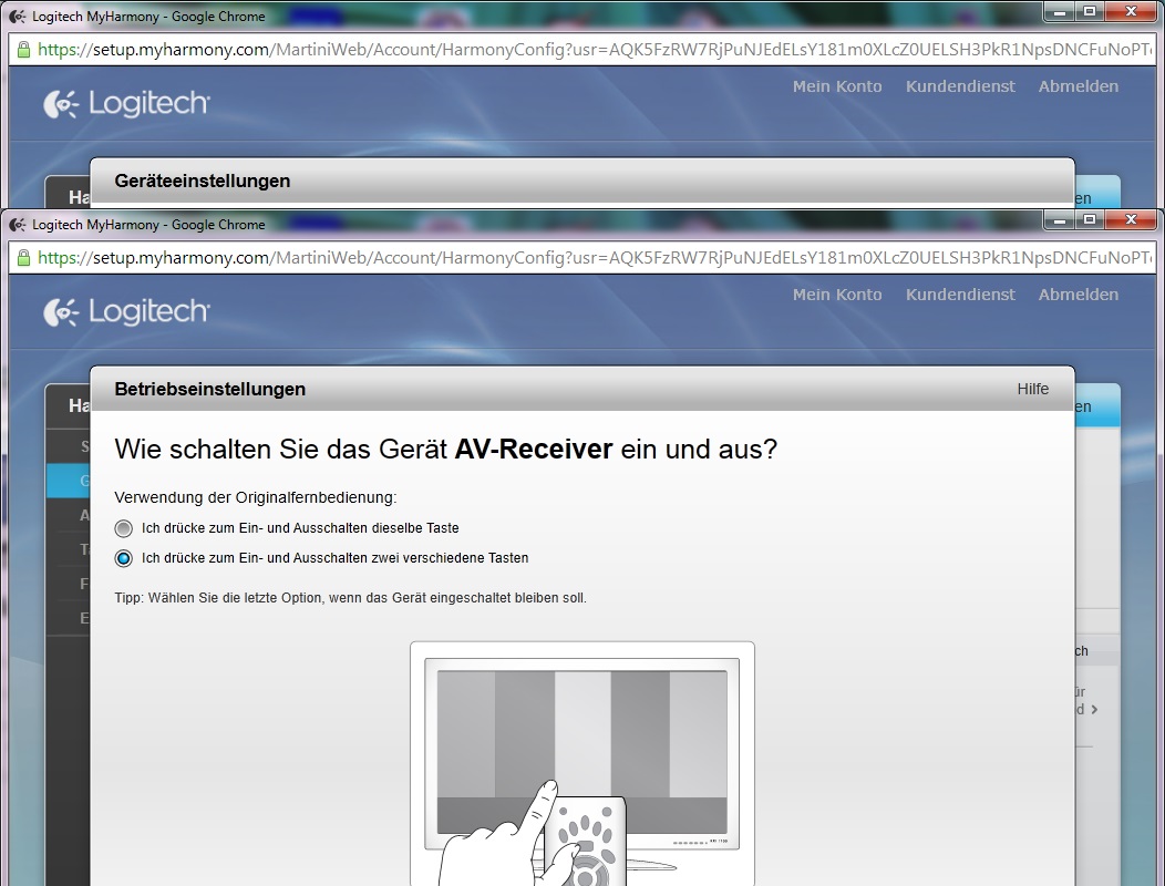

erstmal danke für die Auflistung. Habe mir die Befehle von Logitech eintragen lassen aber irgendwie versteh ich nicht ganz wie ich sie nun beim Start einer Aktion nutzen kann?! Denn wenn ich eine Aktion programmiere kann ich doch gar nicht auswählen das ein anderer Befehl als "PowerOn" zum Pioneer geschickt wird. Nutze die Harmony Ultimate und dementsprechend MyHarmony.com
Re: Pioneer-AVR's: Auto-Function
in den Betriebseinstellungen festlegen, dass unterschiedliche Ein- und Ausschaltbefehle benötigt werden. Den Einschaltbefehl entfernen oder durch einen Dummy ersetzen.
Eingangswahlmethode 2 auswählen und die Befehle entsprechend hinterlegen.
Nicht vergessen die Einschaltverzögerung auf "0" und den Ausschaltbefehl zu setzen.

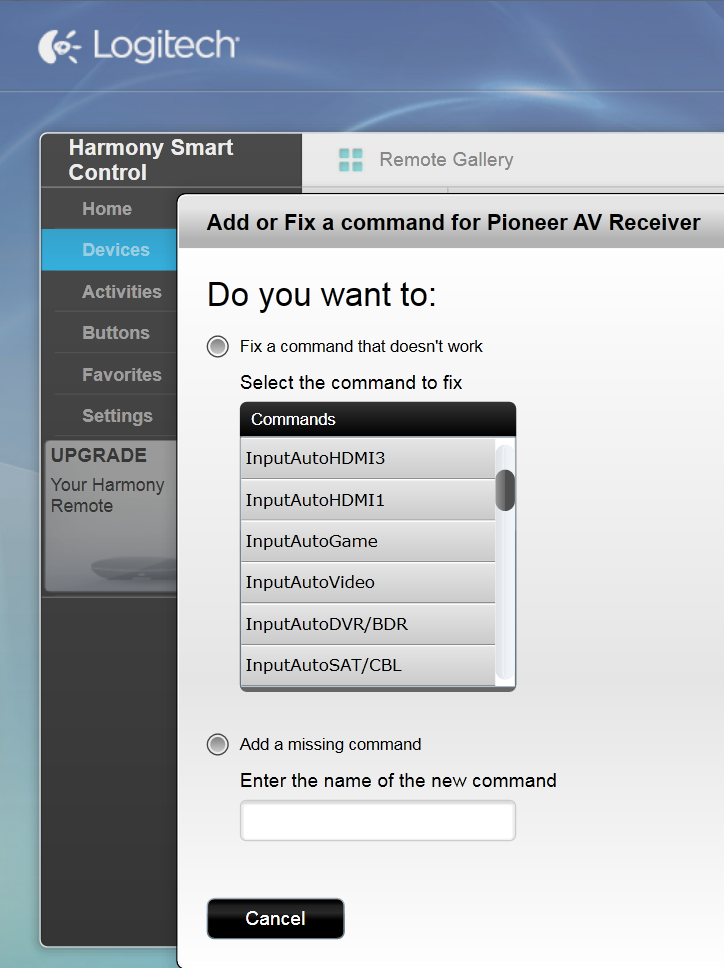

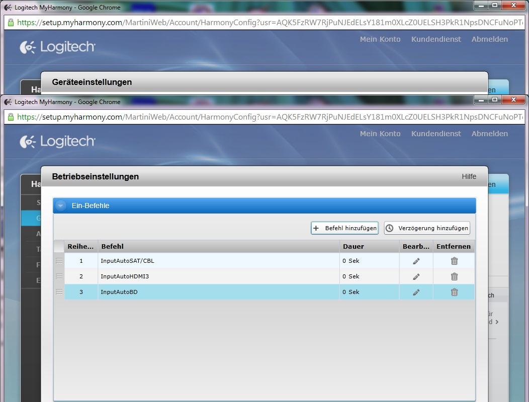

Und das soll auch mit MyHarmony.com funktionieren? Ich finde unter den Betriebseinstellungen nichts bzgl. Unterchiedlicher Ein/Ausschaltbefehle. Ich kann zwar einen anderen Einschaltbefehl definieren oder auch mehrere - aber dann werden diese alle der Reihe nach gesendet.
Hier mal ein paar Screens wie das bei mir aussieht:
Bei Deinem letzten Screenshot unten im abgeschnittenen Teil das "blaue Band". Hier zu besichtigen.
Bei myharmony.com muss ein Dummy-Befehl für den Einschaltbefehl her. Einfach einen nehmen, der nichts bewirkt oder von einer fremden FB anlernen.

Ahh jetzt hab ichs glaub ich gechevkt. Das heist ich weiße als "On Befehl" einen Dummy zu sodass dieser erstmal nichts am Pioneer bewirkt und durch das Starten der Aktion wo ja der Eingang am Pioneer definiert wird wird sie dann eingeschaltet und direkt auf die Quelle geschaltet. Ich probiers mal eben :)

Nun den zu korrigierenden Eingang auswählen (z.B. Tuner).
Jetzt aus der Liste der Input-Befehle den InputAuto-Befehl raussuchen.
So sieht das ganze dann am Ende aus:
