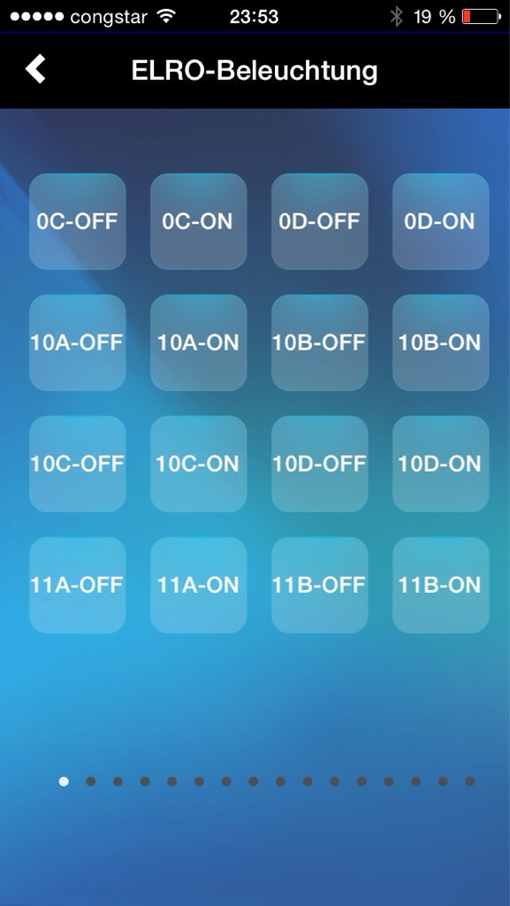

Habe die ELRO AB440S Funksteckdosen im Einsatz, diese lassen sich auch einwandfrei steuern.
Mein Problem:
Habe in der MyHarmony Software die Tastenbelegung geändert, und nur die Befehle die ich benötige gelassen.
Nach dem synchronisieren auf der Fernbedienung, Iphone und Ipad hat es sich jedoch nur auf der Fernbedienung geändert...
Auf dem Iphone und Ipad sind noch alle standard vergebenen Befehle zu sehen
Weder das synchronisieren, noch das komplette löschen der App und Neuinstallation helfen
HAt jemand das selbe Problem oder jemand einen Tipp?
Harmony App synchronisieren Tastenberlegung nicht möglich

soweit ich weiß ist das Umbenennen der Befehle in der App nicht möglich
- Beiträge: 18205
Re: Harmony App synchronisieren Tastenberlegung nicht möglic
Richtig.std hat geschrieben: soweit ich weiß ist das Umbenennen der Befehle in der App nicht möglich
Mehr noch: Die Umbenennungen aus dem Konto werden ebenfalls nicht übernommen.
Hier gilt wie üblich: Per Mail beim Support darüber beschweren und hoffen, dass Logitech das endlich mal umsetzt.
