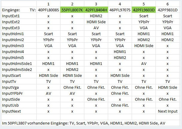

Binde nacheinander mal die Modelle des Screen-Shot's ein und schau, ob und was davon dann funktioniert.

Habe alle Geräte ausprobiert, leider ohne Erfolg. Keine Eingangs-Befehle lösen irgendwas aus. Andere Befehle dagegen funktionieren wieder teilweise. Vielleicht lassen sich die Eingänge ja gar nicht mehr direkt auswählen bei den neuen Android-Geräten?!?
