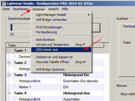

Hallo zusammen!
Wer kann schnell helfen - finde die ein/ aus Schaltung für die blaue Status LED meines Light Managers mini nicht mehr.
Danke für Eure Hilfe.
MfG ratzec

Re: blaue Status LED dauerhaft ein/ ausschalten ??
Ein Bild sagt mehr als tausend Worte:

Hallo ratzec,
ab Version 5.3.1 ist die Funktion unter Optionen (wie the Wolf schon schön bebildert hat) wieder zu finden, vorher wurde die Option entfernt!
