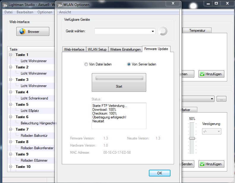

...bin jetzt nochmal nach jb Media Anleitung verfahren, d.h.:
1. Reset auf Werkseinstellung
2. Verbindung mit fritz.box über WPS
3. danach läßt sich der Lightmanager aufrufen um die Firmware des LM Air zu aktualisieren
4. Firmware von Server ausgewählt, diese wird auch aktualisiert --> danach wird Neustart angezeigt und nichts passiert mehr
Es hatte einmal geklappt und ich konnte die Einstellung übertragen und auch Aktoren mit dem Lightmanager bedienen. Dann habe ich den LM Air zum eigentlichen Bestimmungsort gebracht und nun habe ich schon mehrmals wieder über Reset usw. probiert, ihn in die Gänge zu bekommen, aber immer bei Firmwareerneuerung ist Ende.
Von Jb Media auch noch keine Antwort.
MfG ratzec

- wenn das für die Konfiguration über WPS gilt, habe ich es so gemacht
- aber nach bzw. beim "Neustart" rödelt und rödelt er und danach ist wieder alles weg.
ich versuche jetzt nochmal die andere Variante mit .....115/wifi.html (was ist eigentlich der Unterschied zwischen den beiden Variante, außer der Weg?)
MfG ratzec

...bin am verzweifeln - folgendes Szenario:
- LM auf WE zurückgesetzt
- LM Air wieder verbunden bzw. gestartet
- in den WLAN Verbindungen auf das WLAN des LM Air geklickt
- im Browser (Opera 26) 192.168.100.115/wifi.htm eingegeben
- jb media WiFi Setup Seite öffnet sich
- SSID und Passwort des heimischen WLAN eingegeben --> Klick auf ok
- danach blinkt die LED grün und nach ca. 30 Sekunden verbindet sich der Laptop von allein wieder mit dem heimischen WLAN (ohne mein Zutun)
- LED blinkt immer noch grün (ohne Änderung)
...ich bin mit meinem Latain am Ende und bereite in Gedanken schon den Rückversand vor.

Re: Light Manager Air
Ich hab's nicht gelesen... Hast du deiner Fritte wpa abgewöhnt und nur wpa2 eingestellt? Dürfen sich neue Geräte mit deiner Fritte verbinden?
Findet der air alleine dein WLAN oder gibst du die ssid ein. Der air muss bei Druck auf die drei Punkte dein WLAN auch finden...
Via tapatalk
Via tapatalk

- fritz.box steht auf WPA2(CCMP)
- ...alle neuen WLAN Geräte werden zugelassen
- nach dem Reset ist der Air immer in den "Drahtlosnetwerkverbindungen" vorhanden
...was ist mit den drei Punkten gemeint?

also:
mal von ganz vorne
-) air zurücksetzen: usb kabel am air abziehen, dann knopf drücken und gedrückt halten dann usb kabel wieder einstecken. gedrückt gehalten warten bis der air kurz blau aufleuchtet. dann loslassen.
-) mit dem notebook das wlan netz mit der ssid "light-manager air" suchen und da einloggen.
-) browser öffnen und 192.168.100.115/wifi.htm eingeben und aufrufen. dann kommt ein fenster
-) dort die ssid und pw von deinen home wlan eingeben. (dieses darf nur mit wpa verschlüsselt sein. also wenn du z.b. eine fritzbox hast bitte vorher in der frizbox auf wpa2 stellen (nicht wpa2 +wpa)
-)gut, nun sollte der air sich bereits in dein home wlan eingeloggt haben. (ca. max. 1 minute) leuchtet dann blau durchgehen.
-) dann die software lightmanager öffnen
-) dann unter optionen bei lm modell auf light manager air auswählen
-) dann unter optionen die wlan optionen aussuchen
-) ganz oben sollte dann nach dem "rödeln" dein light manager air auszuwählen sein.
-) dann kannst du noch die ip adresse auf fix stellen oder dynamisch lassen bzw. den port ändern.
-) dann einfach unter web-interface auf START gehen und dann überträgt er die datei.
-) lightmanager software zumachen und freuen.

ach ja, und vorher noch schauen ob du bei dir im wlan router eine blacklist für wlan aktiviert hast. dann musst du diese vorher deaktiverien und dann die mac adresse vom air freischalten damit dieser ins wlan darf.

...dumme Frage (so weit bin ich schon verzweifelt) --> muß der LM mit dem Steckernetzteil oder mit dem Laptop verbunden sein?
