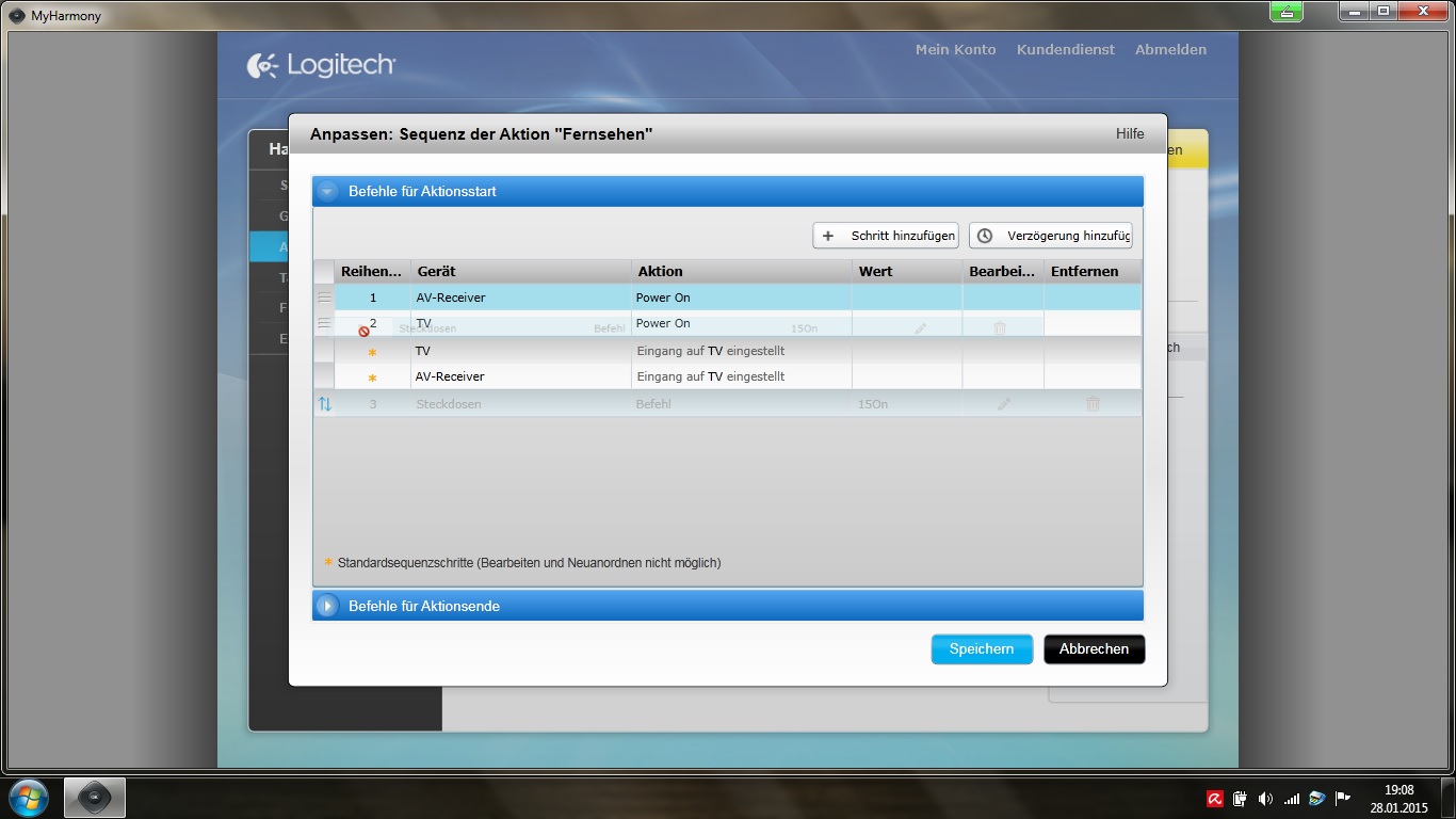

Re: Harmony Programmierung
Beitrag von Becker_n »
So habe ich es ja auch versucht, allerdings ist der Eintrag "Steckdose" für diese Position gesperrt. Siehe Bild...
Ich kann nur die Positionen vom TV und Receiver tauschen... alles andere "darf" ich nicht!
Samsung UE40H6273SS
Harman/Kardon AVR 151
Apple TV
Elro AB440S
das hast du aber nicht als Einschaltbefehl im Gerät definiert sondern einfach bei, aktionsstart angehängt? Sieht mir zumindest so aus
Sonst müßte da ja auch PowerOn Stehen statt ¨Befehl¨
Hier ist das mit den Ein-/Ausschaltbefehlen in den Betriebseinstellungen erklärt
Bild Harmony FAQ (nur myharmony.com) | Anleitung: Lightmanager als Hauptschalter
Die FAQs sind dazu da um gelesen zu werden ;)
